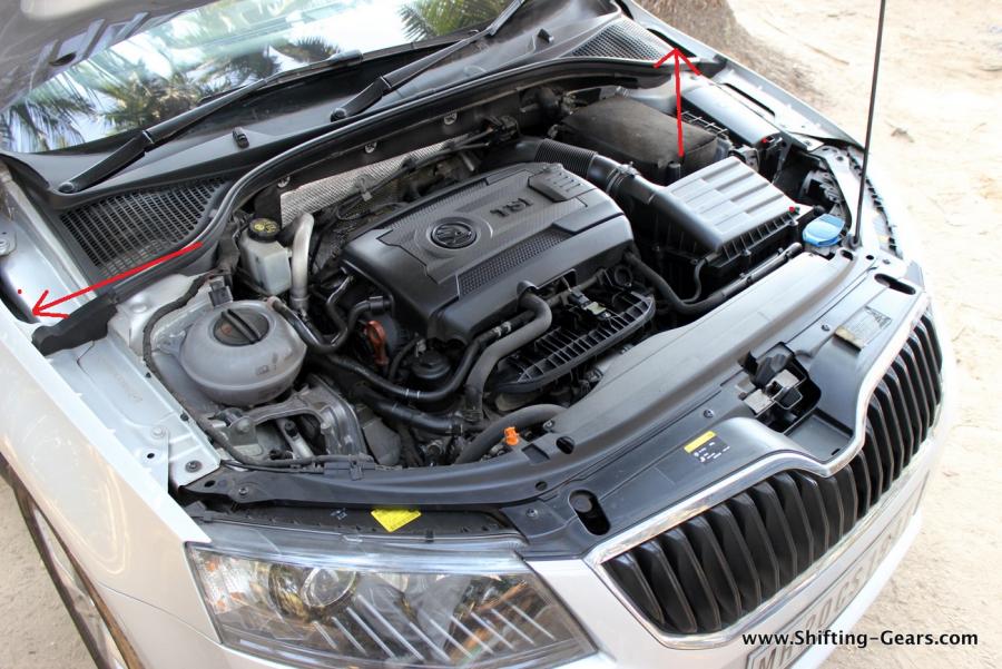

Dragi colegi de forum.
vin cu o intrebare pt care nu gasesc solutie
la mine se aduna o gramada de frunze intre aripa si contra aripa in gaurile care se vad in poza atasata.
ma intreb, oare nu se poate astupa cu ceva?  se pastreaza umezeala si asta duce la rugina in scurt timp.
voi cum ati rezolvat?

the_andy16 , am vazut ca rusii au pus un grilaj din ala gen "tuning" de aluminiu. Eu am pus in dosul grilei de la radiator ca sa nu mai iau pietre in el.
Modificat de Aditu
5 minutes ago, Aditu said:
mda, ai dreptate as putea sa incerc insa cu ceva nemetalic asemenator, gen plasa de tantari insa nu prea imi dau seama cum sa o prind.
O plasa de plastic, rigida. Cauti pe la bricolaj ceva ieftin ce poate fi folosit, cat mai usor si incerci cu banda cublu adeziva pe contur. Si eu am vrut sa fac asa, dar nu prea o tin sub pomi.
