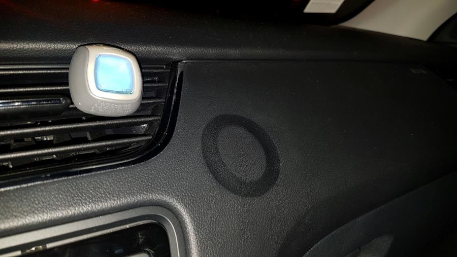

In schimb, din partea mea, cateva: am reusit sa rup urechiusa la manerul acela de reglare pentru scaun (culisare fata-spate), cineva mi-a sters bara spate intr-o parcare si acum...am reusit ceea ce se vede in poza alaturata.
Pe scurt, am cumparat un suport de telefon (daca e cineva interesat, pot spune si modelul si site-ul, ca sa poata fi evitat) pe care l-am tinut vreo luna pe bord. Azi, mergand cu masina prin soare am observat ca a inceput sa se desprinda si cand l-am tras cu totul, a ramas semnul ce se poate observa.
Intrebare: se poate face ceva? Daca da, ce? Ma gandesc ca, poate, expusa la soare sau caldura, si-ar putea reveni - dar nu prea se mai intrevad zile calduroase curand si mi-e frica sa nu ramana asa. Orice sfat e apreciat - va multumesc.
Silicon de calitate (incolor/inodor) din belsug si apoi un pistol cu aer cald sau chiar un uscator de par ar trebui sa rezolve. Este si decolorata zona? Daca da, e nasol, daca nu, isi va reveni.
Vezi ca si odorizantu' ala e riscant daca iti curge pe aeratoare sau rama playerului. Eu zic sa-l lasi asa, cu timpul isi va reveni, eventual trateaza-l doar cu silicon cum zice Dragos ca sa mai estompezi diferenta de culoare. Cu pistolul de aer cald poti da in altele... Bafta

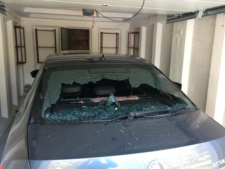

Costul de reparatie estimat 1350 ron.
Modificat de Eto
Offtopic-cum ai reusit performanta? Sa nu zici ca ai dat cu usa de la garaj peste ea.
A dat usa de garaj peste ea. S-a apasat din gresala butonul in buzunar. Aveam mai multe chestii in buzunar si cand am pus centura de siguranta, m-a strans si s-a apasat butonul. Usa are senzor si s-a oprit cand a simit ceva, ideea e ca am intrat eu cu luneta in ea nu ea in mine. Asa m-am speritat am crezut ca am lovit pe cineva la iesire.

@vdragos @mariusd4 multumesc de sfaturi. Cu o carpa inmuiata in apa calda si un pheon am readus zona la nivel. In loc de silicon am dat cu crema de maini - a parut sa contribuie pozitiv. A mai ramas usor decolorat cercul ala dar momentan il las asa. Odorizantul a zburat si el.
