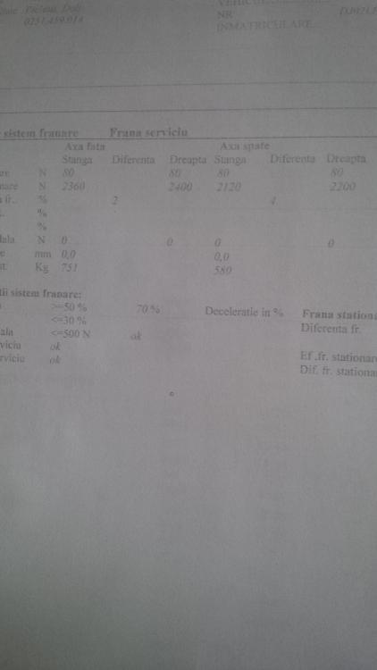

Cine poate observa ce este ciudat in acest test de franare ?
Ca indiciu pot spune ca se blocheaza unele roti la franare mai violenta si ABS-ul intra foarte tarziu.
din buletinul de franare reiese ca franele sunt in regula dpdv mecanic. Problema apare de la ABS care intra prea tarziu.

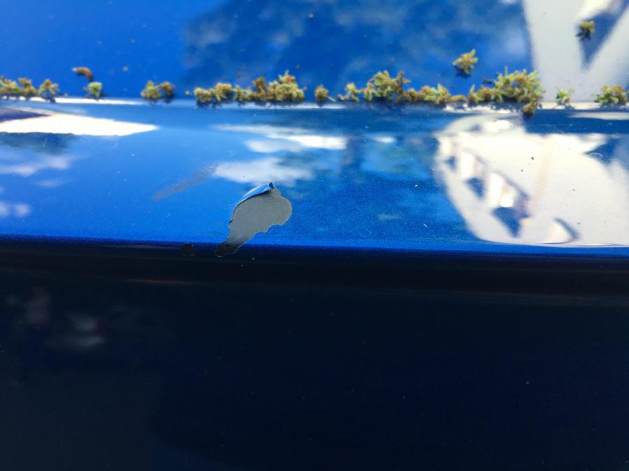

Mai are cineva probleme cu vopseaua de pe masina, la modul ca "se cojeste"??
azi am vazut la masina pe eleronul portbagaj ca vopseaua este sarita... si nu da semne ca s-ar opri... pare ca se cojeste precum un autocolant
acest defect este acoperit de garantie? mai am garantie pana in mai 2017
