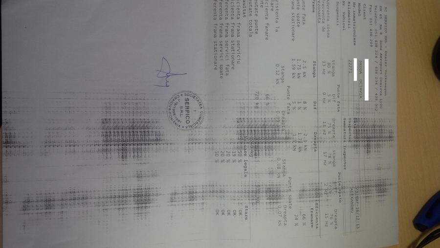

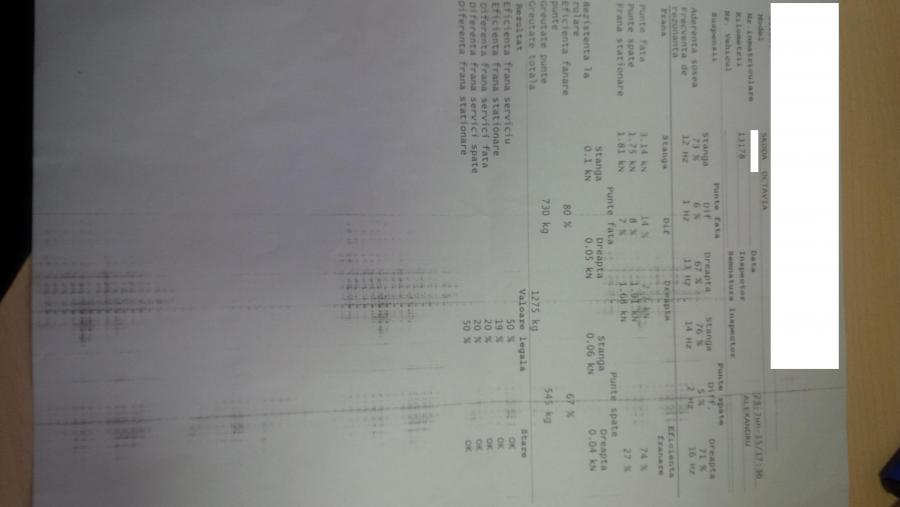

Eficienta la franare la o masina relativ noua a ajuns la 66% pe puntea fata fata de 80% anul trecut si undeva pe la 90 de noua. Eficienta totala la franare este tot 66%, cu 8 % peste minimul necesar sa trec ITP-ul. Trebuie sa ma rog sa trec ITP-ul la o masina relativ noua.
Nu mi s-a facut nici o verificare specificata in ELSA pentru sistemul de franare.
Ca sa nu fie discutii despre anvelope, masina circula mai mult timp noaptea/seara/dimineata cand sunt temperaturi de 7 grade sau mai putin. Atat timp cat anvelopele de iarna nu au rupt aderenta ( nu a intrat ABS-ul ) la nici un test de franare nu are rost sa discutam despre anvelope de iarna folosite la temperaturi mari sau despre anvelope care nu au aderenta. Anvelopele de iarna sunt Continental TS850.
Modificat de gabip

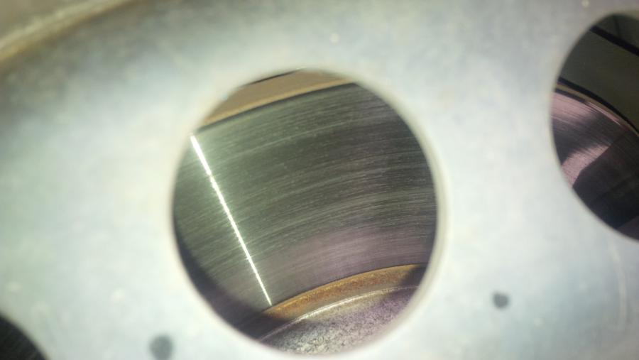

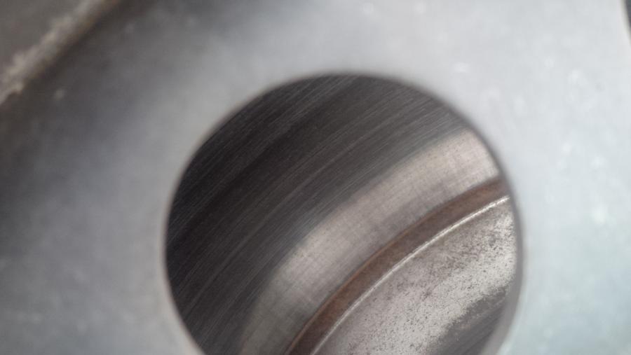

75NOR , striatii sunt . Nu sunt adanci dar se vede unde placuta apasa mai mult pe disc . O sa pun o poza ca sa se vada clar ce vreau sa spun. Pe pedala trebuie sa apas foarte tare si ma apropii de limita maxima la care se poate apasa ( cursa maxima a pedalei). Forta de franare a scazut pe o roata cu 600N si pe alta cu vreo 400 . Diferenta este de 8% intre rotile din fata . In iunie era de 14%.
Discurile sunt murdare, prafuite , nu sunt ca oglinda ca la alte masini vazute. Dupa o coborare de la Ranca ( ~1600m altitudine ) am vazut acest lucru.
Modificat de gabip
Gabi, ceva nu e in ordine la franele tale. Daca pozele cu discurile de mai sus sunt facute dupa ce ai facut macar 5-6km si ai apucat sa pui cateva frane normale, gen treceri de pietoni, semafoare, etc, adica conditii normale de rulaj, discurile ar trebui sa se curete "oglinda" cum zici si tu.
Din pozele tale pare ca ar fi probleme si la placute - materialul lor care nu curata bine discurile + nu calca pe toata suprafata.
Asta ar putea justifica o eficienta scazuta la franare.
Am prins si treceri de pietoni pe la scoli si semafoare dimineata + o frana teapana sa feresc un destept care a intors pe linie continua. In plus, asa arata si dupa o coborare de la munte unde chiar se franeaza nu ca in oras.
Modificat de gabip

Conform normativului RNTR, eficienta minima pentru masinile fabricatie >2010 este 58% pentru a fi admis la testul de frane, deci, din pacate te incadrezi la 66% cat ai obtinut.
Totusi, la 22,000km cat am vazut ca aveai inregistrati la momentul testului, nu e ok, e cam neplacut.
Eficienta testului depinde de mai multi factori, in ordinea importantei: stare discuri + placute, presiunea in anvelope, daca anvelopele sunt ude sau nu (au coeficient de aderenta diferit pe rolele alea ale standului de frane)
Ideea e ca pe garantie nu o sa-ti schimbe nimeni discurile si placutele la 22,000km, din pacate. Iarasi, ochiometric vorbind, din ce grad se vede ca au discurile, par cam 50% uzate, iar asta e cam prematur, avand in vedere rulajul tau.
La un stil agresiv si non-preventiv de condus cam 25-30k tin placutele si 60k discurile - din ce am vazut pe la unii si altii.
Posibil sa fi prins un lot de placute de frana usor neconform ? Vezi si "calcatura" neuniforma pe suprafata discului.
Simti vreo trepidatie in pedala pe franare ? Asta ar fi semn de discuri ovalizate :(
Discurile au 1 mm uzura iar placutele 2-3 mm. Nu sunt agresiv dar nici nu merg cu piciorul pe pedala de frana.
Au o informare pentru discuri exact pentru problemele mele : eficienta mica, zgomote la franare, frana care nu e simetrica pe fata ( stiu si ce zice RAR-ul ca de la 30% diferenta intre rotile de pe aceeasi punte nu mai am dreptul de a circula). In plus apas pedala pana aproape de fund ca ca ma opresc iar la a doua apasare este foarte tare. La nici o masina nu a fost nevoie sa apas pana la fund.
Stiu de cel 58% dar la mine a scazut de la 80 asta vara la 66 in mai putin de 9 luni. Presiunea era buna ( 2.2) si anvelopele uscate. O sa fac si cu anvelope de vara un test dar rezulatul va fi acelasi mai mult ca sigur.

ok, daca ai masurat uzura discurilor e in ordine. M-a pacalit poza, probabil din cauza flash-ului parea umbra mai mare pe "bordura" discului.
