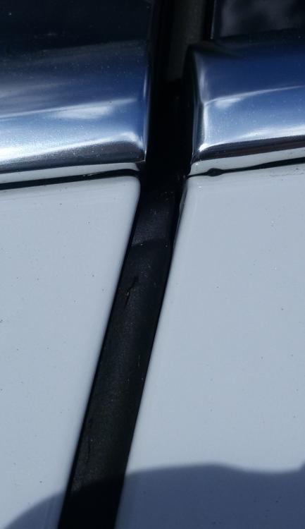

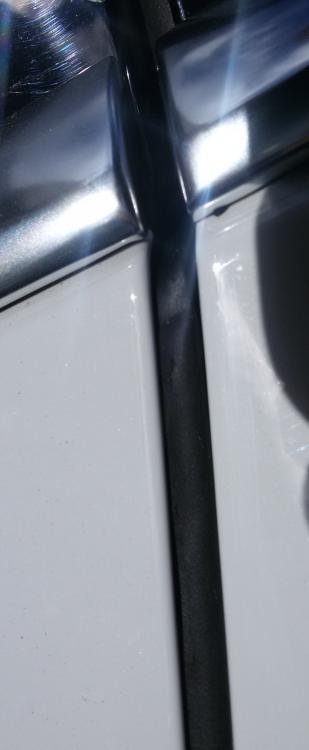

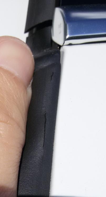

Recent, gen in ultima săptămână mi s-a taiat chederul ala mic ce etanseaza usa șoferului peste usa din spate. Nu era tăiat...recent s-a rupt. Nu i-am facut nimic eu. Nici la Polo dupa 10 ani nu se taiase. Nici la prima mea O3 dupa aprox 2 ani si 30000km. Si cea noua, luata asta toamna, dupa 6000km, tinuta in garaj mereu...spalata prudent...mi s-a rupt chederul. Frustrant zau. Nu e mare branza, dar tot e frustrant. Nu vroiam sa o duc la garantie. Aveți vreo idee sa o remediez eu fara sa o mai duc la reprezentanta? Merci.
Modificat de Aditu
Adaugare poze
Doar daca cumperi si inlocuiesti tu piesa.
Sa stii ca as face-o daca as sti codul si daca nu ar fi nevoie si de vreun adeziv. Cred ca as iesi mai ieftin decat sa imi iau liber de la serviciu si sa fac 2-3 drumuri la ei.
Ar fi bun un cod ceva...
Modificat de Aditu
Cam orice magazin de piese auto, in baza seriei de caroserie, iti poate comanda piesa respectiva.
fiind model nou vei avea surpriza ca nu se gaseste decat pe original, si destul de scump. Cred ca totusi ar trebui facuta o sesizare pe garantie, e un alt reper de calitate indoielnica si poate se schimba si la altii.......
Cred ca acel cheder are urmatoarele coduri:
Dreapta: 5E08397185AP
Stinga: 5E08397175AP
Sint mai multe versiuni, cea de mai sus e cea imbunatatita.
Merci. Trec si ma interesezin cateva locuri. Ar fi bine daca e doar bagat prin clipsare, fara adezivi si alte complicatenii. Ca atunci chiar mi-l fac eu. Doar sa nu coste mai mult de 100 lei.
Intreb si eu ca boul la poarta noua...daca tot e garantie de ce nu apelezi la ea? Nu cred ca va fi retinuta mai mult de jumatate de zi.
Desi, desigur daca vrei sa bricolezi si pretul este adecvat, eu iti urez spor la treaba.
