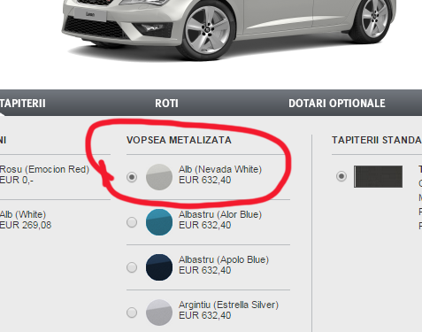

Ar putea fi o legatura si cu vopseaua alba? In general am observat ca e cea mai ieftina. De regula cu 300 la VW  sau 125-150 euro la Skoda/Seat fata de una metalizata.
  On 04.09.2015 at 12:20, The_Ego a scris:
 vopseaua alba [..] metalizata.
la Seat, Alb Nevada este metalizata! si nu e 150, ci 600.

Ma refeream la alba de baza. Ca asa exista si alb perlat la 800 euro.
Spre exemplu diferenta dintre Nevada White si Alb simplu care este de peste 350 este posibil sa se reflecte si la calitate.
Off-topic: Foarte scumpa vopseaua la Seat!
