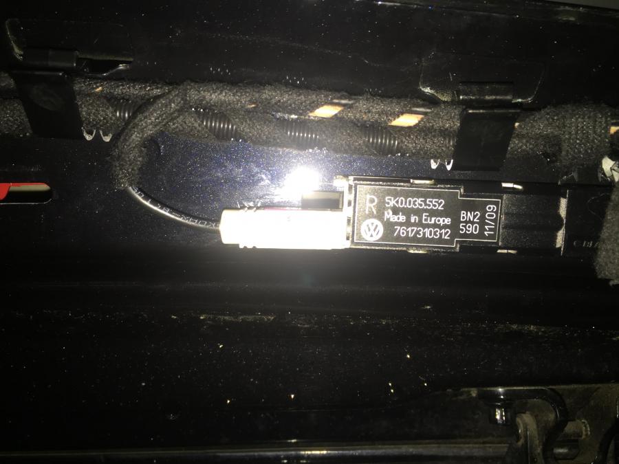

Practic este prezent un singur amplificator in care intra cablul de la antena pe o parte, pe cealalta parte este o mufa al carui cablu se leaga pe firele de nichelina sau ce o fi ele care alcatuiesc dezaburirea. Scotand cablul de antena din amplificator si punand o sarmulita receptia se imbunatateste considerabil. Cat despre calitatea receptie, masina este folosita pentru naveta Cluj Napoca respectiv o comuna din judetul Bistrita de cativa ani astfel incat este clar ca ceva s-a intamplat recent. Eu consider ca amplificatorul in sine este defect, insa pe lateralul lunetei se afla ceva filtre pentru frecvente" Frequency modulation (FM) frequency filter in positive wire -R179-" , " Frequency modulation (FM) frequency filter in negative wire -R178-" care duc la " Amplitude modulation (AM) frequency filter -R177-".  Ma gandesc sa nu fie si cu ele ceva problema. Va multumesc mult celor care au postat. Inca nu e clara treaba sa speram ca se va gasi o rezolvare. Cel mai simplu ar fi sa ma apuc sa desfac si sa inlocuiesc piesa cu cea de pe masina mea insa avand rcd 510, sunt prezente 2 amplificatoare si nu stiu daca sistemul functioneaza la fel.

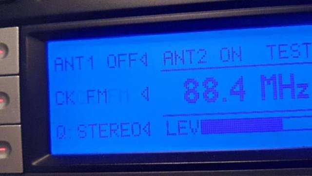

Am verificat in meniul secret al rcd-ului si observ ca ambele antene sunt off. Cum le activez?(ma rog, o activez ca am doar una) alta solutie in afara de vcds?Multumesc.
Modificat de blacka
NU cred ca le-a dezactivat cineva din VCDS. Poate nu mai sunt mufele conectate ?

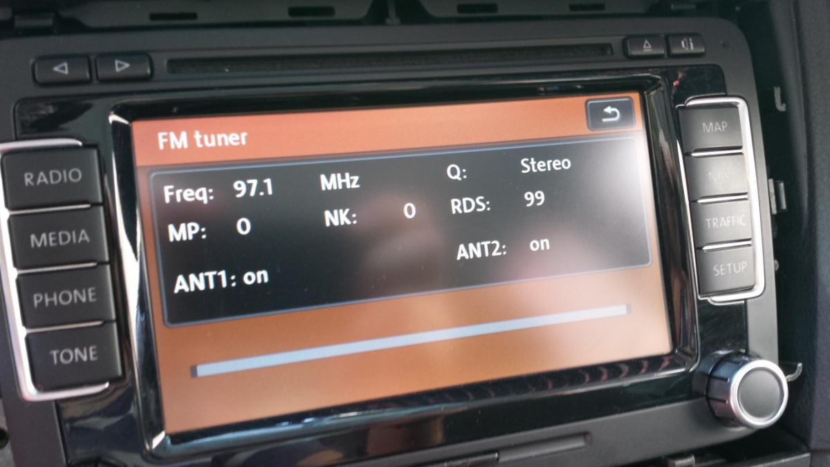

@blacka, nici masina mea nu a venit initial cu RNS si am doar o singura antena si nu isi facea trecerea automat la frecventa noua cand intram in alt judet si nici nu puteam vedea station list..
in meniul secret aparea ant1: on si ant2: off.. asa ca am cumparat o mufa de aia adaptoare si acuma apare si ant1 si ant2 on chiar daca am o singura antena dar functioneaza rns cum trebuie

Momentan am demontat unitatea si antena era bagata ok. Cu toate astea ambele antene erau off.
Am achizitionat adaptorul, l-am montat si tot off am antenele. Am intrat si cu vcds-ul putin, dar nu am reusit sa ma prind de unde le activez. Se pot activa? Un sfat va rog?

pai atunci de ce sa nu montam direct amlificatorul OEM pe luneta si sa tragem al 2-lea cablu cu mufa pana la HU si atunci avem "diversiti " ca si de fabrica! asteptam si alte pareri....
Si eu as fi interesat de un retrofit. Se poate face la antena diversity? Ce ar presupune acest lucru?
Citisem la un moment dat pe un forum din uk si pe langa lucrurile evidente, gen mufe cabluri etc. trebuie schimbata si luneta, sa vina cu pregatire de antena sau ceva de genul... acum nu stiu ce sa zic, un coleg mai priceput daca ne poate lumina.
