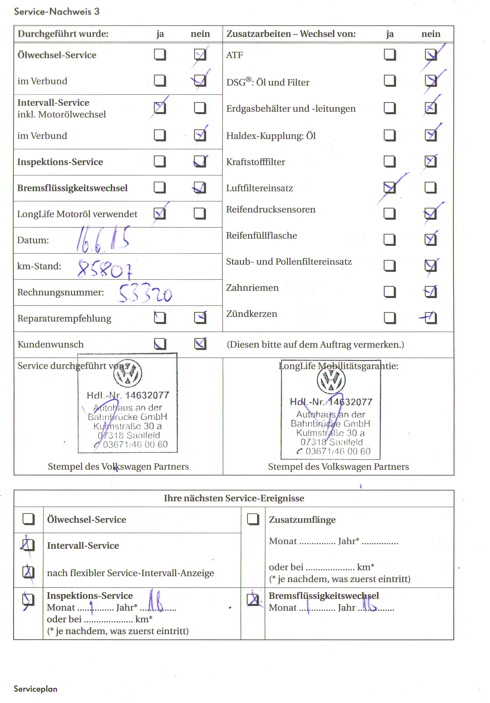

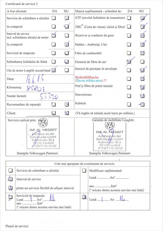

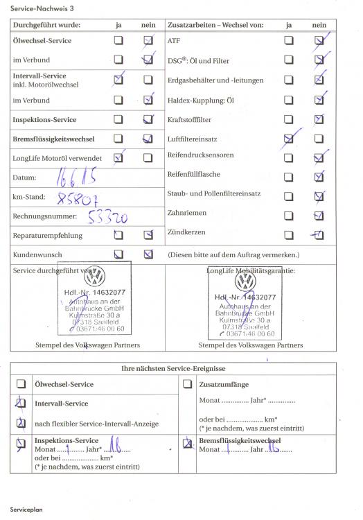

Cred ca totul este facut la reprezentanta. Insa, in afara de schimburile obisnuite si necesare, nu cred ca a facut vreo reparatie la masina. Mecanicul mi-a zis ca are bujiile originale (deci nu le-a schimbat niciodata).
Am sa pun aici pagina cu ultimul service facut (scanat de mine - pentru a o traduce) - vezi atach
 si pagina tradusa (aproximativ) de mine:

cred ca in jur de 100k. Kulanz maxim ar fi 50% din piese si 0% manopera, care oricum va fi peste 3000 de euro. deci mai bine sa gaseasca un service serios.  plus la noi se schimba bujiile la 60k km si cred ca asta e motiv de refuz kulanz
