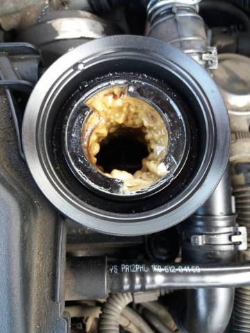

Am observat si eu aceasta “crema” gălbuie pe capacul de la ulei. https://ibb.co/gjvx4rQ
insa undeva mai jos sevvede si ceva condens sau scurgeri nu imi dau seama(sunt începător) puteti vede in poze si poate ma puteti ajuta cu un sfat.
https://ibb.co/M7byJbX
https://ibb.co/ZN6p4Xj
Scade nivelul de antigel? Daca nu, schimba uleiul cu altceva.
cu alta marca
Uleiul a fost schimbat acum 2000km
si nu scade nivelul de antigel.
Modificat de R_a_z_v_a_n
Renunta la QUOTE
e ok. Spuma se face de obicei de la umezeala. In sezonul rece apare fenomenul.
Sau cand ai o problema de garnitura de chiulasa dar sunt si alte manifestari , nu cred ca e cazul.
Ca sa fiu mai explicit e vorba de umezeala din ulei sau antigel din ulei cand pica garnitura de chiulasa. Asta inseamna pasta aia galbuie.
