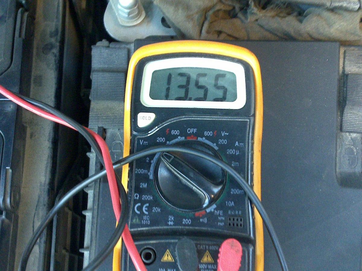

Sal.,
Azi am facut o verificare cu aparatul de masura pentru a vedea care este valoarea incarcarii la relanti atat cu consumatori cat si fara .
Valoarea de incarcare cu toti consumatorii porniti (AC / REZISTENTA LUNETA / FARURI XENON APRINSE PE FAZA LUNGA / PROIECTOARE APRINSE / DEGIVRARE IN OGLINZILE EXTERIOARE PORNITA / CEATA SPATE PORNITA / MUZICA PORNITA) este de 13.55 V . post-20331-0-87791700-1380279459_thumb.j
Valoarea de incarcare fara nici un consumator pornit (DOAR DRL-urile sunt functionale) este de 14.02 V . post-20331-0-82336300-1380279566_thumb.j
Asa putin trebuie sa incarce fara consumatori sau am eu probleme cu incarcarea ?
Astept raspunsuri cu valorile voastre de incarcare .
Multumesc .
in teorie, incarcarea trebuie sa fie intre 14.0 si 14.4V. Oricum, la tine este bine, stai linistit.
