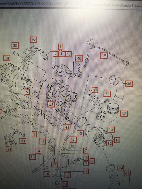

Din schema asta bag de seama ca ar fi vorba despre reperul 40, furtun de vacuum:
