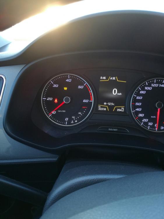

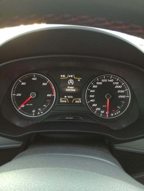

Prima problema serioasa: martorul galben clipeste, am eroare de s/s si masina nu se accelereaza.
Vreo idee?

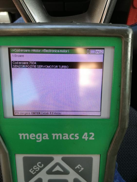

scaneaza, sa vedem eroarea - in functie de aceasta iti putem da rezolvarea.
Da. O sa ma duc in pauza de masa sa fac un scan si revin cu codul de eroare.

Le: in lipsa de vcds --->
Evident ca nu s-a mai manifestat. Masina e in investigatii, pana la noi ordine.

Edit: evident ca atata timp cat nu apare/se repeta eroarea pe testerul lor nu pot face nimic. :)
Later edit: am ridicat masina. :)
Explicatia, desi ambigua, a fost cum ca s-a intamplat o intamplare si la -12 grade, imediat la pornire, filtrul sa intre regenerare (?!?!?) cauzand limp-ul. De aici si eroarea de s/s, desi personal nu vad legatura. Faptul interesant este ca nu au ramas memorate erorile.
