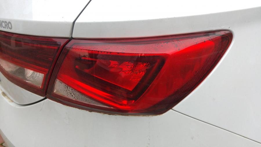

Sper din tot sufletul ca in urmatorii 2-3 ani va rezolva aceasta problema seat si va face modificarile necesare de material, de proiectare, nu de alta dar cred ca in momentul de fata schimba in voiosie faruri spate . Ma consider intr-un fel ghinionist sa prind intotdeauna o masina la care in primii ani  de fabricatie totul este OK si la 3-4 ani de productie apar problemele.(asa era si fosta masina cu motorizarea TSI - m-am documentat temeinic inainte, nici o problema domnule - cum am luat masina nici in doua luni au aparut relatarile mai urate despre motorizare  fabricat de 3 ani deja pe platforma respectiva)
 Stiu aceasta problema cu farurile nu pare a fi una serioasa...dar daca am iesi din garantie si ar trebui sa la schimbam din an in an pentru crapaturi si automat intratul apei in ele(posibilitate de scurt circuit pana la urma) si precis nu sunt ieftine, mai ales cele cu tehnologie led ii naspa rau...

Stopurile sunt inca intregi, fara condens si fara crapaturi; nici in faruri nu e nimic. In general condensul in faruri daca nu e f abudent apare pt. ca a intrat aer umed cind s-a umblat pe acolo (schimb bec, etc.) La alta masina am scapat de condens dupa ce am lasat-o in soare cu becurile scoase si am montat becuri/capace de etansare dupa citeva ore timp in care a iesit umezeala de acolo.
Mie in afara de problemele la DSG7 ale lui Cristian, restul nu mi se par cu adevarat probleme ... iar DSG7 a fost cumva asumata la cumparare cita vreme pe topicul dedicat exista zeci-sute de colegi cu probleme la DSG7 si toate la fel: zgomot de functionare (zurgalai), patinare prematura a ambreiajelor, defecte de mecatronic.
Condensul putin in blocurile optice cu sursa de lumina rece nu e anormal la diferente de temperatura sau la spalare/ploaie.
Crapaturile la stopurile spate zice-se sunt din montaj deci daca s-au montat corespunzator nu ar trebui sa se mai sparga (am 4 ani sa ma conving de asta).

Eu n-as vedea fisurile aparute in stopuri si picaturile de apa din interiorul stopurilor o problema minora, insa nu ma deranjeaza chiar atat de mult zgomotele cauzate de materialele din interiorul masinii, stiu ca odata ce temperatura va creste nu vor mai fi problemele aceastea.

Asa arata stopul de pe aripa dreapta spate.20160319_165729.thumb.jpg.1c54df2eed1c0c20160319_165721.thumb.jpg.a551e1ed3af346

@Cristian: mergi la garantie cu stopul ala, nu e deloc normal

si la mine condens in stop stinga bucata exterioara si crapatura dezvoltata dinspre interior chiar pe marginea stopului.
