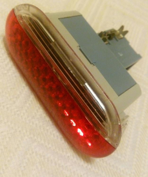

Intr-un final am facut rost si de cele doua lampi din usile din fata. Una o aveam lipsa si nu i-am dat importanta. Am luat doua si acum am una in plus, care va ajunge....pe haion. Lumina de avertizare haion deschis. Se va aprinde la deschiderea haionului si va fi montat pe partea stanga (partea soferului) - daca permite spatiul. Daca nu, am si varianta de back-up, cu led, si 2 benzi de sticla special concepute pentru transmiterea si reflectarea luminii. Dar as merge pe lampa OEM:

Ar fi cam asa ceva:
cred ca ai mai mult loc cu lampa de sub usa de la passat/audi.
vezi cum am pus eu sub usi. nu e asa bombata si incape. doar ca nu are lentina cu 2 culori (dar pui direct led rosu)

eu am vazut ca plasticul usii vine aproape de tabla si am zis ca nu intra lampa acolo.
daca gasesti lampa in stare buna si la pret ok, ma anunti.
Modificat de Muale
Nu trebuie neaparat lampa in sine,in pozele din acel forum arata doar partea din fata,deci exista sansa ca doar partea din fata in cele 2 culori sa fie montata si led pe direct fara tot ansamblu-corp lampa.si asa ai spatiu suficient.
da...daca doar a lipit lentila aia.
dar trebuie lipit si led si facut un suport/mufa pe interior. cam aiurea, zic eu.
Poti pastra 80% din corpul lampii (sa stea becul bine acolo) si doar mufele le modifici. Adica din corpul lampii tai partea in care intra mufa si in felul acesta o sa intre la fix in fata de usa. Deseara ma uit sa vad cum intra, ce spatiu am si cum o sa mearga facut. :)
pai si fara mufa, tot trebuie facuta o conexiune care sa permita sa demontezi pe viitor.
Modifici pozitia mufei. In loc sa fie pe orizontala cum e acum (si nu incape) o faci sa fie pe verticala. Adica, dupa ce se termina corpul lampii, mufa sa fie directionata in alta parte. Sau, decupata complet lipite 2 fire care merg intr-o mufa si uite asa, poti sa demontezi pe viitor.

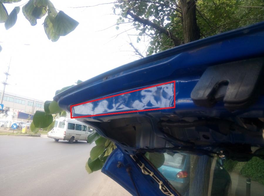

Azi am desfacut haionul sa studiez problema:
Spatiu intre plasticul haionului si prag este suficient. Problema intervine intre plasticul haionului si haion. Acolo n-ai loc nici sa bagi o surubelnita mai lata, dapai ditamai corpul de lampa. Gasesc o solutie sau renunt momentan la idee.

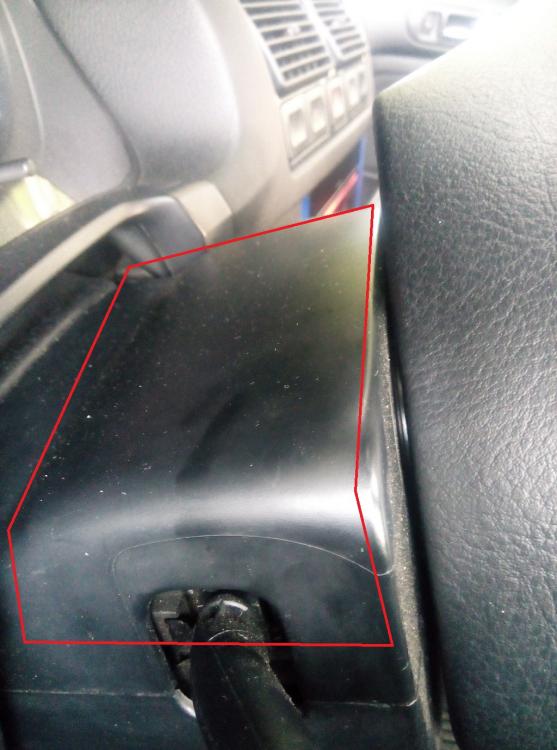

Si iarasi un pitic care-mi sta pe creier: Acel plastic incercuit, freaca usor de volan cand sunt in mers si e suficient de aproape cat sa lase un scartait enervant! O sa le mai desfac inca o data, dar stiu ca de pus sunt puse bine, la locul lor! :banghead:
