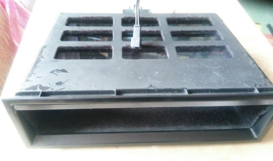

Doar dupa ce ies de la munca. De fapt, am una cu sertarul scos:

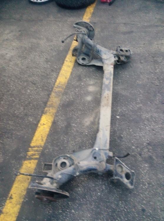

Inlocuit punte spate (SH de la un coleg de forum) + bucse punte spate Lemforder (nu mai vreau sa aud ca se rupe masina in doua cand trec peste liniile de tramvai).

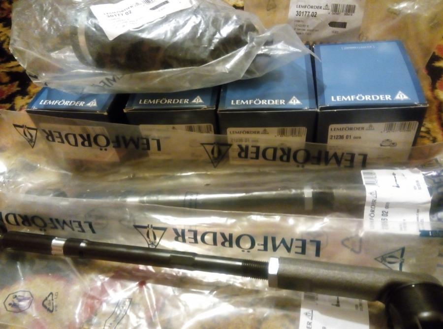

Si azi am luat de la Volksparts: bare de directie Lemforder (bielete + capete de bara (st+dr) + burduf de protectie bielete Lemforder+ bucsele de pe puntea spate + flanse amortizoare fata si rulmenti de sarcina, tot pe Lemforder. Pai, nu ne Lemfordarim si noi?

Yeee..abia astept linistea in masina! :Driver:
Pai nu le fac singur. Le fac intr-un service, unde voi avea parte la final de geometrie asa cum trebuie. In plus, eu voi fi acolo doar sa dau cate o mana de ajutor si sa platesc manopera (la tot ce am scris acolo + geometrie = 350 Ron). Scump? mie nu mi se pare si pe vreme dinasta nici nu merita sa te bagi pe sub masina daca nu ai garaj.

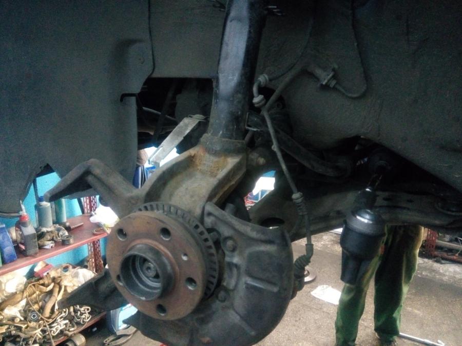

Si....Gata! Am terminat cu bataile de pe puntea fata si spate. Sambata, de la 13:30 pana pe la 18:30...s-a muncit din greu. Si mecanicul, un baiat de nota 10.
Domnisoara la doctor:
Am inlocuit puntea iar la puntea inlocuita, am pus bucse noi, Lemforder. E geniala senzatia de acum. Ruleaza aproape ca o masina noua! Aproape :)
Apoi, la partea din fata: inlocuit bielete + capete de bara (desi mecanicul a zis ca nu-s necesare, eu le-am luat si pe alea, sa stiu o treaba!).
si uite cam asa jucau bieletele mele:
Video1 si Video 2

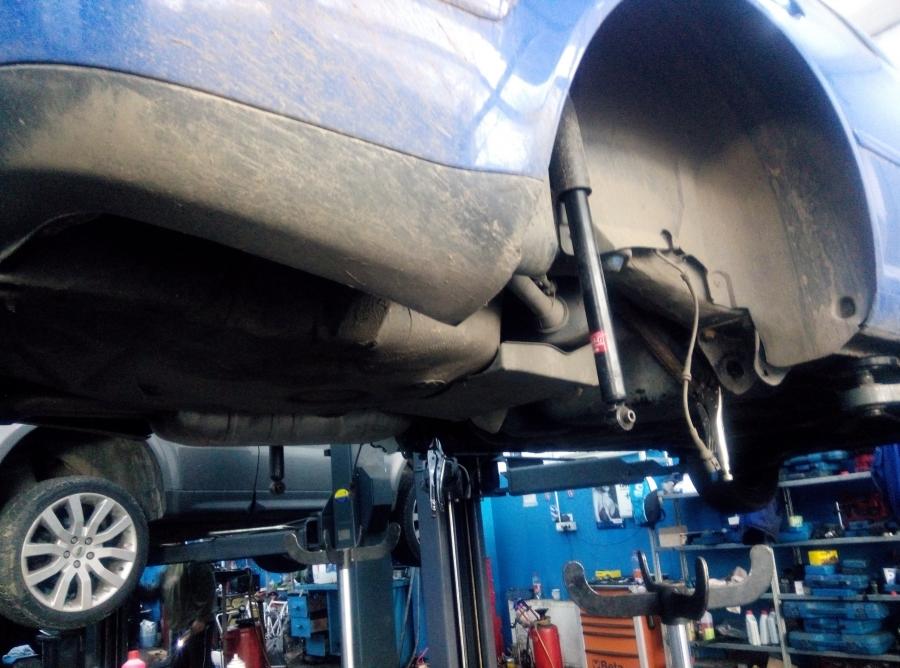

Cam asa arata un "vapor"...fara punte: :))
Am inlocuit si flansele de la amortizoarele de pe fata si rulmentii de sarcina si am scapat de scartait, deocamdata.
