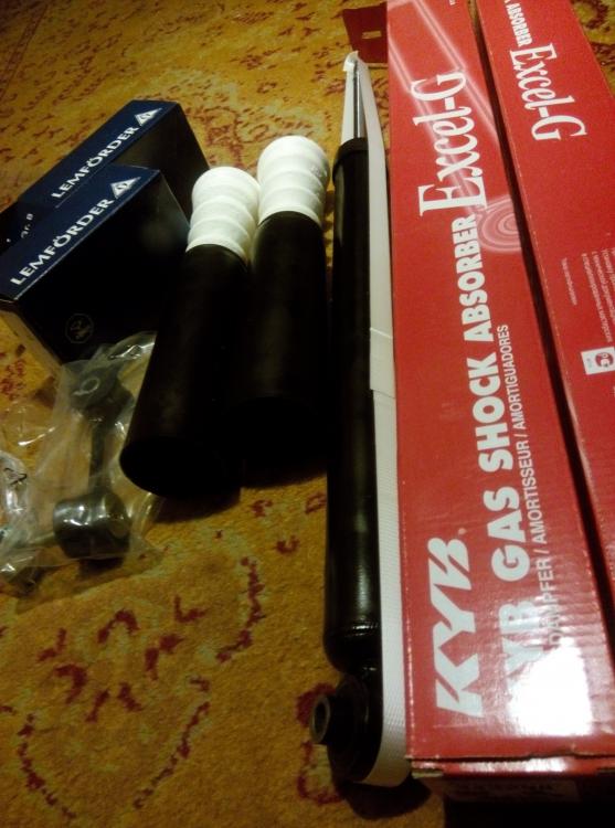

Dupa 2 saptamani de alerga, am reusit sa ajung la Intercars sa iau si piesele.
2 Amortizoare KYB Excel G
2 protectii pentru amortizoare KYB
2 bielete antiruliu Lemforder.
ofP3Er6erYmB9ggJ6jucarele.thumb.jpg.573fd62c2cc69672b8c30
Acuma...incerc sa vad daca si acel rulment de sarcina trebuie schimbat sau nu?! Nu am vrut sa iau de la KYB.... Si maine dimineata sa ne apucam de treaba (sa speram ca avem vreme buna) :)

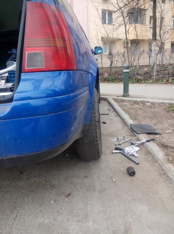

Situatie:

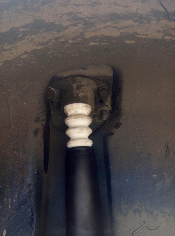

Suspensie mai buna pe spate cu noile amortizoare KYB Excel G. La cati km fac cu masina asta,  ar trebui sa ma tina ceva ani de-acum incolo. Am schimbat si bieletele antiruliu. Sa vedem cum se comporta acum pe drumurile patriei.
Observ totusi un balans neregulat al spatelui (stanga-dreapta) si ma gandesc ca singurele chestii neschimbate sunt bucsele de la puntea spate. Raman astea de facut si apoi mai vedem...
Roata spate care are un unghi de inclinare cam ciudat. Uneori am impresia ca sta stramb. Alteori nu. De reglat, nu cred ca se poate regla, eventual doar sa schimb din nou puntea... :(
back.thumb.jpg.9adfad643d4a31e5013d99513

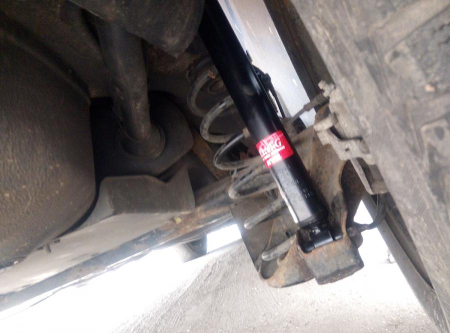

Am scapat si noi de bratele alea hidraulice de la excavator... :))
dsafre23.thumb.jpg.c86e76304ba209a58ce1d
Kyb in actiune :)
kyb.thumb.jpg.394845c22b3f45aec883b13942

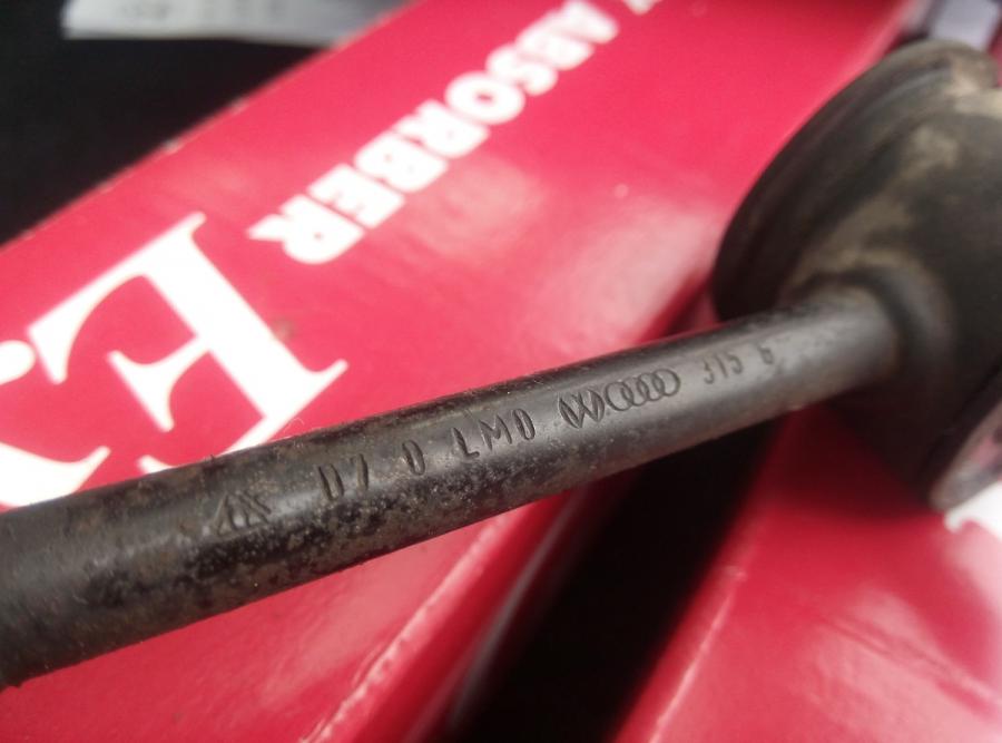

Si iata si bieletele antiruliu (puntea fata) unde am constatat ca erau cele originale. Au rezistat destul...15 ani.
lebieleta.thumb.jpg.4e68f8190c4336149304
ps: se vede si semnul ca ...erau produse de Lemforder. :) Tot lemforder am pus si acum.
poate totusi nu e puntea de vina,asa cred eu (putin putin la toate am vazut ca sta "culcata") ...si cauciucul ala arata rau , din ce se vede in poza pare uzat pe exterior......
Modificat de bls luci
Geometria nu am apucat sa o refac pentru ca, vizibil sta rau si n-as face-o pana nu o rezolv. Ideea e ca nu stiu de unde sa ma apuc. Daca e treaba de schimbat din nou puntea...asta e, o schimb. Schimb punte + bucse punte sa fie noi si le pun pe masina, numai sa-mi rezolve problema. Daca e din butuc, schimb doar butucul de pe dreapta. Ar fi mai simplu.
Cauciucul ala e uzat pe exterior de cand am luat masina. O sa fie achimbate in curand cu unele bune de vara si se va reface geometria.
Balans pe spate am simtit la schimbul telesc.orig.inca bune cu altele noi kyb.Poate ne salveaza schimb. de bucse.In 3 locuri facut gemetrie si pe spate ziceau ca nu au ce face...M-am obisnuit sa rotesc rotile in x,q sa nu le toceasca:)) pe la 3-4k.
Mai baieti....geometrie pe spate la FWD eu nu am auzit...puntea este dintr-o bucata...din ce sa reglezi?
Pai...degeaba faci geometria ca nu iti detaliaza. Poate e stramba puntea...sau poate e doar butucul cu probleme. Un raspuns simplu de genul "punte stramba" nu ma incalzeste cu nimic pentru ca raspunsul asta l-as putea da si eu asa...din ochi.
@Laurentiu_LWR, stiu ca nu pot regla nimic... :( pe spate.
@Marius-Dan, n-au nici o treaba telescoapele cu balansul lateral al spatelui.Asta cel mai probabil e din bucsele puntii spate. Trenul de rulare nu sta fix in telescoape ci in bucse. Acolo e punctul comun al puntii cu caroseria. Faza e ca daca vreau sa schimb acum bucsele...ar trebui sa ma gandesc si la o alta punte, nu? Ca dupaia cine le mai da jos de pe puntea asta?

@Muale, da...buna treaba. Masina sta foarte bine pe sosea. Nu sunt nici tari, nici moi- ceea ce e perfect pentru o masina de familie. Am mai ramas cu un balans lateral dar care cred ca mai poate fi doar din bucsele puntii spate.
O sa ma apuc de desfacut la ea intr-o zi sa vad ce se vede pe acolo.
Discul, etrierul, portetrierul stau ok si nu prind stramb.
De fapt, daca stau mai bine si ma gandesc, daca era doar din butucul rotii, discul s-ar fi uzat neuniform si etrierul nu ar fi fost Paralel cu discul care e prins de butuc. Deci ramane ca strambatura sa fie de la punte, in cazul meu.. :(

Am fost la service pentru geometrie, verificare, etc.
Rezultat:
- desi am dus piese la service-ul de dinainte, nu le-au schimbat pe toate.
- bucsele sunt ok.
Necesar inlocuit:
- punte spate :-(
- flanse + rulmenti amortizoare fata
- bara de directie stg+dr (bielete+capete)
- daca tot schimb puntea spate, schimb si bucsele.

Pai n-ai vazut pozele trecute cand discutam de geomtrie roti? Roata spate dreapta, sta stramb. Ceva in genul asta ->  ( |---------\ )  Am fost la constatare la Geometrie, si puntea e stramba. :( Cel mai probabil, aia de la service nu mi-au pus puntea care trebuie si au pus alta. Sau...au "indreptat-o" pe a mea (desi, nu vad cum ar fi posibil).
Asta e. Mi-e o ciuda de numa ca trebuie sa o schimb din nou. Si cauta punte (gasit la un coleg de forum) si apoi schimba punte, si bani si timp si manopera. Dar nu am ce face: trebuie sa fie masina gata pentru plecat in Grecia, in concediu.
Laurentiu_LWR
Am vazut pozele...dar nu ma asteptam sa fie de la punte...stiind ca ai schimbat-o...:(
Din pacate nu stii cine te-a tepuit...cel de la care ai luat puntea sau service-ul:(
Tind sa cred ca service-ul deoarece, am dus flanse amortizoare fata + rulmenti de sarcina si...culmea: nu le-au schimbat ci doar le-au pus pe cele vechi si le-au uns putin cu ulei. La constatare, flansele erau tasate (nu aveau cum  sa se taseze in 1000 km) si deja ...scartaie cand virez stanga/dreapta. Si deci, trebuie sa le schimb si pe alea. "Din nou", doar ca de data asta, stau langa masina pana e gata.
