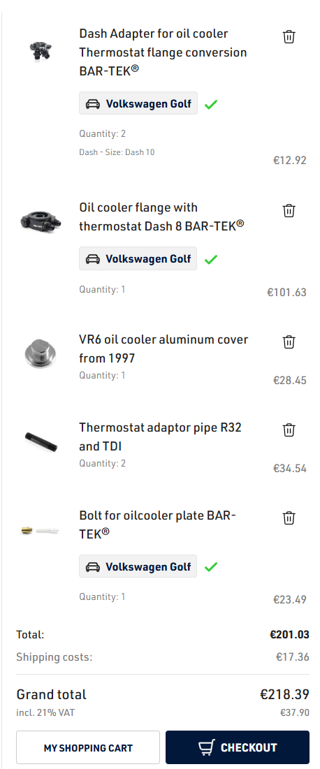

1. Eu am acum 2 radiatoare de ulei: Cel OEM (mai mare) si cel de DSG.
Stock, E doar cel de ulei motor.
2. Debitul de antigel e x l/h. Adaugand un al doilea radiator pe acelasi traseu, debitul s-a cam injumatatit (x l/h / 2) Verificat cu furtunul scos, vine antigelul chiar incet prin acel furtun. Foarte incet.
Antigelul preia intai caldura din uleiul de DSG, care la tractat se incalzeste si ala suficient de mult. Din Radiatorul de DSG -> trece apoi antigelul incins... in cel de ulei OEM....care nu mai face fata.
3. ce modific eu:
3.1 Pompa suplimentara de antigel care ajuta sa treaca un debit mai mare de antigel pentru aceeasi suprafata de racire (o sa fie un pic mai mare ca pun si radiator de ulei DSG mai mare). Pompa e comandata de un Shally Plus Uni (functioneaza la 12V) - are multiple input-uri si out-uri si beneficiaza de automatizari locale (script sau schedule by other values - temp).
3.2. Tot prin Shelly Plus Uni - o sa controlez una din treptele ventilatoarelor. Banuiesc ca o sa vreau sa controlez treapta cea mai mare pt ca vreau si Clima sa functioneze in mers.
Conditii:
Daca Input voltage > 13V = foloseste conditiile de mai jos pentru a porni X sau Y chestii.
Daca Input digital 1 = on sau off ( continuitate la masa prin switch-ul de la priza de pe carlig in functie de cum functioneaza) => Mod tractare -> Porneste ventilatoarele pe treapta 2.
Daca temp Ulei de pe teava tur turbo > 90 grade C => Turn on Pompa recirculare. Sub 80 grade C = Turn off pompa de recirculare.
Daca temp antigel > 95 grade C + Input voltage <30V (inseamna ca motorul e oprit) - Tine pompa pornita pentru inca 10 min. Daca input voltage scade sub 12V, opreste tot.
