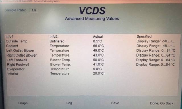

Salut baieti,
conducte.thumb.jpg.7a190384ea8bd4dc99b8aed1e002bfb4.jpgvalori.thumb.jpg.3cd401d56a8a18e559fefb0ad40221e8.jpg
Vin catre voi cu o dilema sa o numesc asa si anume , este vorba de masina din semnatura la care pe partea stanga, am caldura iar pe dreapta , nimic ( nici lateral, nici jos, nici in spate )
Ce am facut pana acum, am schimbat intre ei senzorii de temperatura din grila stanga/dreapta ,  basic settings  pentru refacere pozitii clapete , mai mult decat atat, output test pe motorasul de pe partea dreapta... totul functioneaza perfect.
Am verificat si cele 2 conducte care iasa din radiatorul de caldura, fierbinti ambele .
Incep sa raman fara idei ,desi ma gandesc la radiatorul din habitaclu.
irelevant....
daca servomotoarele lucreaza bine, senzorii ok, atunci inlocuieste caloriferul
Salutare, revin cu rezolvarea si anume, dupa schimbarea caloriferului care a fost relativ usor de demontat ,in schimb la montare, mi-a dat batai mari de cap .
Radiatorul fiind Nissens ,a venit cu garnituri, care nu erau bune, mai mari ca si grosime si  am fost nevoit sa le folosesc pe cele vechi.
Acum , totul bine si cald .

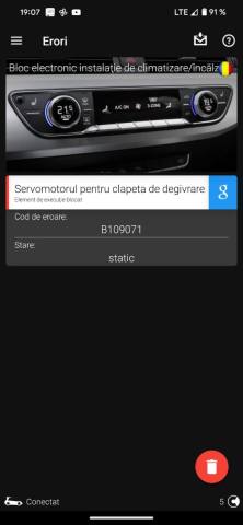

Buna ziua, am si eu o problema cu climatizarea, nu mai imi baga aer la parbriz, se aude un zgomor cand este activata o functie ca sa dea aer la parbriz.
Am facut si o diagnoza codul de eroare e: B109071.
Oare ma poate ajuta cineva cu o schema unde se identivica servomororul care e defect.
Masina e Jetta din 2010 motor de 1.6 tdi serie de sasiu: WVWZZZ1KZAM093287.
Multumesc frumos
