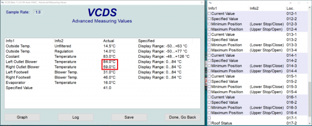

Salut! Am si eu o problema la un Golf 5 1.6 2007 cu climatronic dual zone. De cand a venit frigul si am inceput sa dau drumul la caldura am observat ca nu mai da aer cald pe partea soferului la “fata” si parbriz, spre deosebire de a tutoror celorlalti, care au zis ca nu dadea aer cald pe partea dreapta. Am scanat cu VCDS si nu este nicio eroare pe HVAC, ies insa temperaturile foarte mari, dupa cum se poate vedea in poza. Am incercat si am facut un reset la servomotor, cum era o postare mai sus, nu am auzit sa pocneasca ceva cat a facut rotatia, dar tot aer rece baga in stanga. Mai pot verifica vreo clapeta inainte sa ma duc la service sa imi schimbe radiatorul ? Ms!
Nu văd valorile motorașelor. Dacă nu există diferențe între cele specificate și cele actuale, atunci nu ai probleme cu ele.
Se pare ca ai o problema cu senzor temperatura grila stanga. Probeaza cu altul. Daca nici pe HI nu baga cald, alt servomotor
