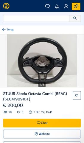

Buna seara. Doresc sa achizitionez si eu acest volan, in 3 spite (tesit) cu padele si comenzi, si sa il atasez la mine pe masina (Skoda octavia 3) . Eu am volanul in 4 spite cu comenzi.
Intrebarile mele sunt :
- Airbag-ul impreuna cu cablajul meu va functiona pe acest volan?
- nu voi avea erori in bord nu? Comenzile vor functiona, eventual le pot muta dupa volanul meu pe acest volan ca sa fie aceleasi?!
- padelele necesita activare din vcds banuiesc dupa montare.
va multumesc!
1. teoretic da
2.nu, nu o sa fie erori si comenzile ar trebui sa fie functionale.
3. da, trebuie activate
Multumesc, de raspuns, am mai citit anumite postari in care sunt doua tipuri de airbag-uri (ele merg amandoua puse de la unu la altu ) doar ca cel de pre-facelift e putin mai rotunjit sus, iar cel de facelift umpic mai plat in partea de sus, si ca va ramane 1cm gol in spatele lui, dar nu se observa, dar asa ca idee.

Totul a mers plug&play, Airbag-ul cu tot cu cablaj.
Atat Comenzile cat si Padelele functioneaza fara alte codari.
Singura discrepanta este la airbag-ul non facelift ca ramane spatiu de 1cm in spate la airbag sus o sa vedeti poza. Daca cumpar airbag dupa un model facelift va arata cum trebuie ca acela de facelift este mai tesit sus, dar ma rog nu afecteaza cu nimic asta nici macar vizual ca se vede doar dintrun anumit unghi. Care stie, care nu zice ca asa trebuie sa fie.
La MQB nu codezi padelele, ca să funcționeze. Sunt P&P, daca masina are volan cu comenzi
