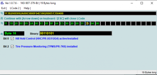

Am facut acum urmatoarele bife:
19-CAN Gateway
07-coding = 352002 (aici nu am umblat)
Instalation list = 4C debifat ; 65 debifat;
Intrebare: daca debifez 65 de mai sus inseamna ca nu o sa il afiseze? sau ca o sa il afiseze cand va fi o pb? cand pun contactul nu se aprinde. Cu el bifat, cand pun contactul se aprinde (dar ramane aprins...)
03-ABS Brakes = 07-coding = 113B200D092A0003880F04E590200051350000

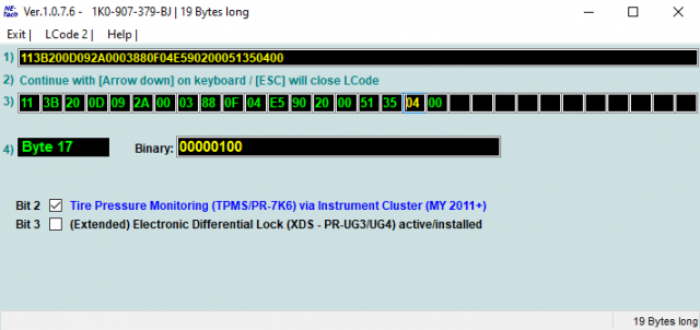

Aici am bifat bitul 16 (a rezultat acel 35 din coada). Pe forum mai scria ca unui coleg nu i-a mers cu 35 dar i-a mers cu 37)
Intrebare: ce fac cu bitul 17? il bifez sau nu?

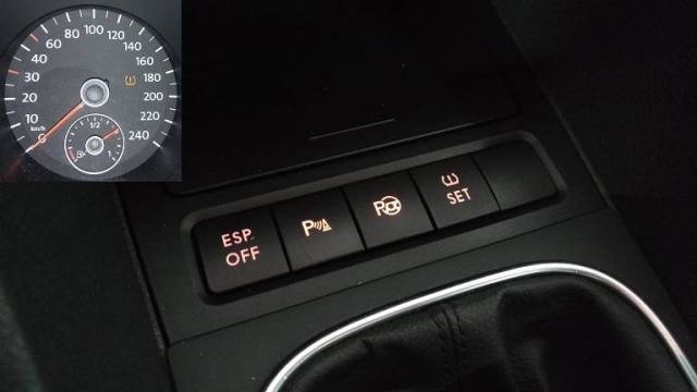

desi aveam functia activata de vreo cateva luni abia ieri am reusit sa instalez si butonul. nu o fi el foarte precis, dar e bine sa fie acolo
cablajul a fost tras prin dopul de plastic din zona ventilatorului A/C
si cu ocazia asta am schimbat si becul ars de la bricheta

in functie de anul de fabricatie se bifeaza TPMS/PR-7K6 in centrala ABS exact ca in pozele puse de @Mada2020

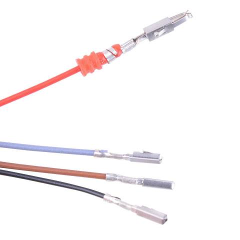

Am montat și eu butonul, am activat cu vcds, dar când apas butonul nu se întâmplă nimic, butonul a avut doar 2 fire care le-am legat la cel de esp, pinul l-am băgat în poziția 35 de pe mufa de abs. Ce am greșit de nu funcționează? Martorul se aprinde doar când pun contactul apoi se stinge.
Trebuia sa ai 3 fire la butonul ESP + cel de la centrala ABS
Am avut doar 2 fire.. un fir gri cu roșu și altul maro, doar astea 2 fire au fost in mufa.
