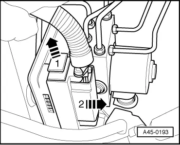

Da, acela este modulul ABS
Mufa se scoate ca in imagine...
