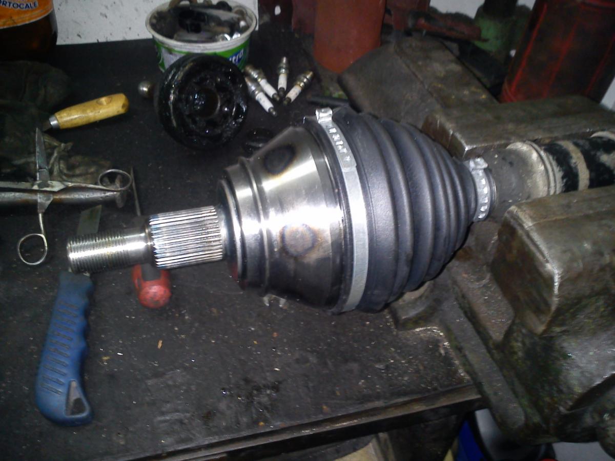

Intre timp am terminatul anul... la service.
Capat de planetara dinspre cutie la roata stanga. Initial. Apoi si dinspre roata.
Pe scurt:
- capat planetara dinspre cutie - 850 RON cu piesa veche la schimb
- capat planetara dinspre roata - 320 RON
- manopera 110 RON.
Acum planetara stanga e ca noua. :(

Si ce garantie aveai ca nu pica dupa scurta vreme?
Sunt unele piese ce nu as cumpara SH...
sa fim seriosi: daca a tinut 300k, una in mintile ei mai tine lejer 150k si costa max 100e.
Pana o pui pe masina nu stii cum e. Daca e sa cumperi de undeva sa o accepte retur. Dar mai e munca de montat/demontat... Eu nu m-as baga.
Discuri de frana,hai ca merg second dar rulmenti,bujii,curele...in general piese care au uzura fizica pe langa cea morala si care nu o poti verifica in detaliu parca nu merg la mana a doua.
Si eu la planetara am luat piesa noua.
From HTC via Tapatalk.
Nu prea am avut nici foarte mult timp la dispozitie si a mea fiind diesel cu cutie automata nu gasesti asa usor planetara. Si chiar daca gaseam, nu cred ca ma bagam. Nu aveam niciun chef peste 2-3 luni sa schimb din nou. Cred ca si inebuneam.
Chiar daca vreau sa vand masina nu vreau sa o repar doar asa, sa mearga o vreme.
