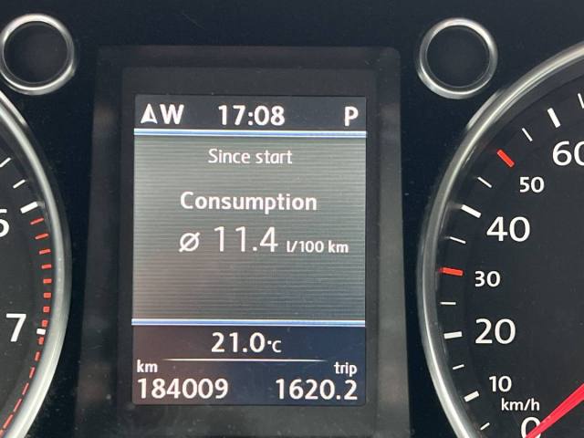

Salut! Oare ma puteti ajuta cu "meniul"/ramura - setari prin care pot dezactiva timmerul pentru resetarea consumului de la "Since Start" ? (sa nu se mai reseteze dupa 2 ore) Multumesc
Modificat de Hennessy
NU ai cum modifica asta.
  On 16.06.2023 at 4:47, Hennessy a scris:
Expand
Nu. Dar comuta pe BC 2...si acolo ai valorile, care nu se reseteaza dupa 2 ore
si since startu` asta nu se poate dezactiva ? sa nu se mai reseteze dupa 2 ore ?
Modificat de Bebeee
Fara quote la postul anterior!
Ai primit raspunsul mai sus. Nu.

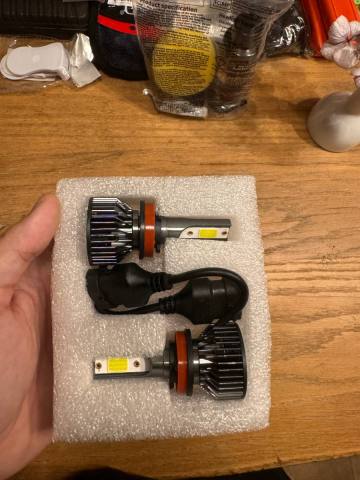

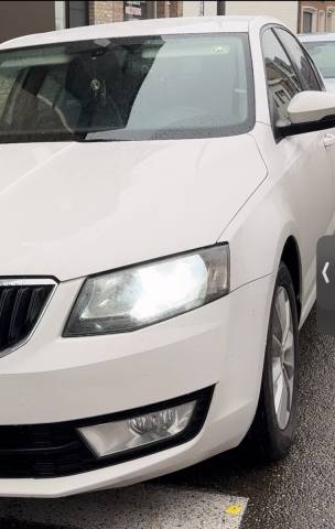

Buna seara. Stie cineva daca exista vreo codare anume pentru proiectoarele de ceata ( detin o skoda octavia berlina din 2014 cu faruri / proiectoare - H8 halogen ) si doresc sa pun becuri cu led H8 dar sa nu am eroare in bord de bec ars, intrebarea mea e urmatoarea: Se poate modifica proiectoarele sa dea curent ca si cand ar fi proiectoare cu LED de fabrica? Adica cum am facut codarile cand am trecut la stopurile cu led, aveam eroare de bec ars pe ele pana am modificat din calculatoru masinii.
p.s - va rog daca se poate dupa sa ma ajutati cu codarea pentru cornering? Am inteles ca e putin mai dificil la skoda octavia 3, fata de celelalte masini pe care le-am avut se facea codarea doar dintro singura apasare din vcds.
