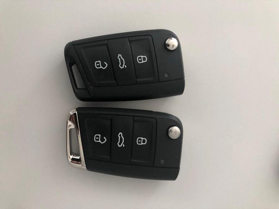

Vin si eu cu prima "modificare" ?
Achizitionata de la PBN - 55 ron
codul - 5G0837599A

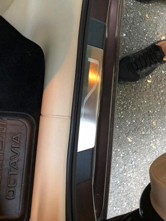

Partea 2
ornamente praguri - 5E0071303A
ornamente pedale - 5E1064205 si "odihnitor picior" - 5E1064209

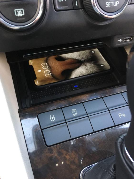

Am gasit pe net, un incarcator wireless de la Inbay si am spus ca merita sa incerc. De regula incarc telefonul "fara fir" si mi-a placut ideea. :)
Instalarea s-a facut "in regie proprie" conform filmuletului de la producator.
Dupa 5 zile de utilizare cred ca am facut o alegere buna. Incarcarea se realizeaza ca si cu un incarcator wireless de casa. Ca un minus, telefonul aluneca pe cauciucul incarcatorului la viraje mai stranse - banuiesc ca este o problema si de la husa de piele a telefonului.
PS: Octavia mea Elegance din 2015 nu are lumina in sertarul de depozitat...
Toate bune!
Modificat de apetcu22
aluneca indiferent de husa dar, per total, merita toti banii. se monteaza usor, arata ca si cum ar fi oem si incarca telefonul.

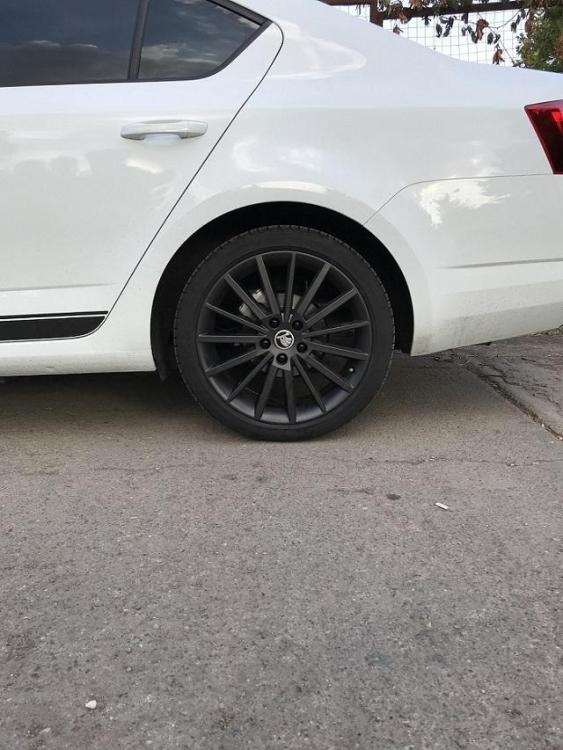

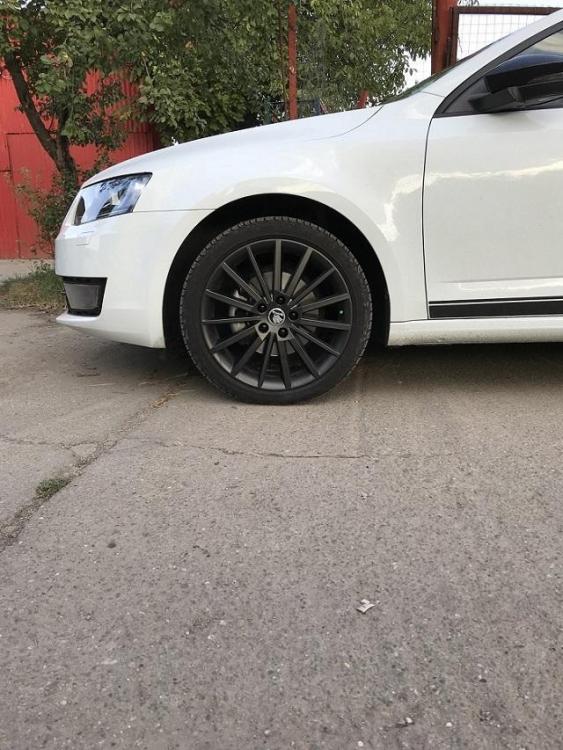

Asa cum am promis revin cu detalii despre arcuri plus poze
Primele impresii dupa 250 km urban si alti 500 km extraurban
La capitolul avantaje:
1.Masina absoarbe mult mai bine liniile de tramvai, speed bump-uri, denivelari mici(tinand cont ca puntea spate e semi-independenta)
2.Botul masinii nu se mai apleaca asa de mult la franare
3.La accelerare nu se mai ridica de bot
4.In virajele stranse nu se mai inclina asa de mult - clar ruliu redus mai mult de jumatate fata de standard
5.La miscarile bruste stanga-dreapta  - stabilitate mult imbunatatita(gen evitat canale, gropi etc)
La capitolul dezavantaje:
Dupa masuratori fata a coborat cam 35-36 mm si spate 30-31 mm, deci mare grija la urcat borduri, gropi mai adanci.
Masina este echipata de fabrica cu pachetul de drum standard(arcuri standard, garda la sol de 140 mm) + jante 18 Turini cu anvelope 225/40 R18 avand 11000 km, iar motorizarea este 1.4 tsi DSG
Consider ca suspensia standard e punctul slab la modelul acesta( arcuri foarte tari pe fata si moi pe spate) rezultatul era un ruliu imens cel putin in virajele mai stranse
Mai jos aveti si pozele inainte:
IMG_0827.thumb.jpg.9d8e960196ffc7dbe47cc599b5880cdb.jpgIMG_0831.thumb.JPG.fa08cf89cad6b765d37b0eb3565ec0bf.JPGIMG_0832.JPG.e2ebe7f2c380757604ff48d8e8094a18.JPG
si dupa :IMG_0900.JPG.0be01386790823be3ffe19c85af832c4.JPGIMG_0901.JPG.c12e4eee83ce8734fc13cad2456fb6c4.JPGIMG_0899.JPG.ec7ee2eaaf77fd38b1a864845f8c9515.JPG
