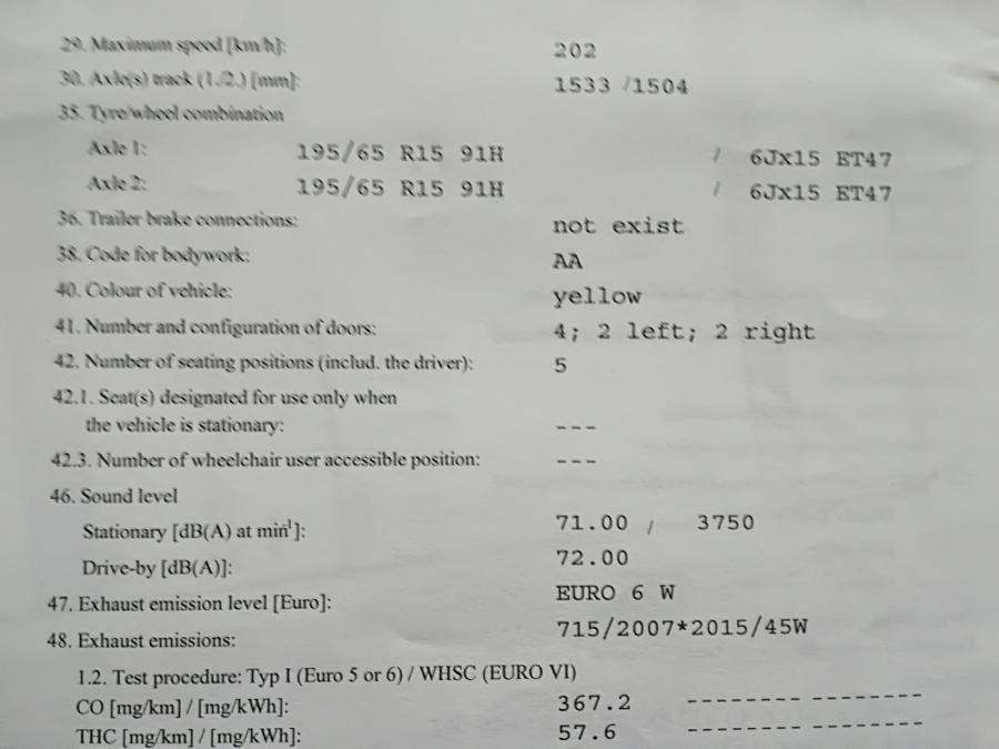

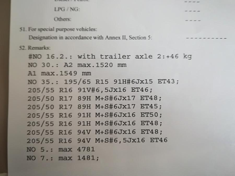

A sosit si COC.
Tot R15 6,5J/ET46 sa aleg ca jante de aliaj si nu 6,0J/ET43 ?
Legal esti acoperit, scrie in COC, tehnic este cum ti-am spus deja.
Decizia este la tine, ai toate informatiile.
Personal, n-as trece la 15 pentru iarna, nu castigi nimic, poate doar cauciucurile sunt putin mai ieftine.
OK, multumesc de ajutor.
Am deja 4 cauciucuri de iarna 195/65/R15 doar de 1 an de la vechea Skoda => as investi acum in jante R15, nu in alte cauciucuri R16.
Vezi ca tot prin COC , pe undeva prin coloana din dreapta ( ori pe fata ori pe verso) ar trebui sa mai ai o rubrica mica cu un alt set de jante compatibile. Mi se pare ca 6j15 et 47. Asa am vazut intr-un certificat de conformitate de la un model pre-facelift
Modificat de gabip
Am eu pe  Octavia 3 1.0 TSI 6Jx15 ET47.
