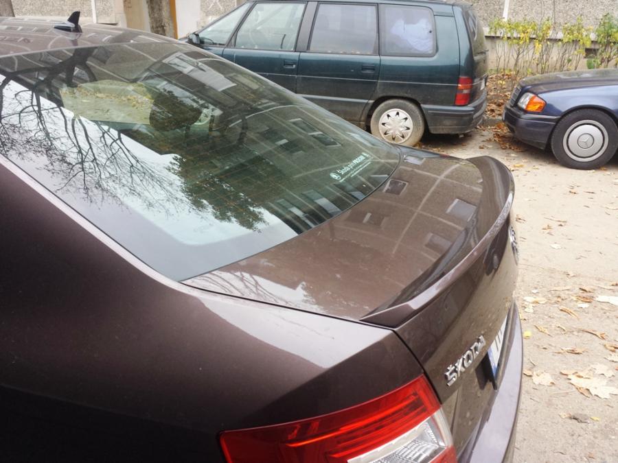

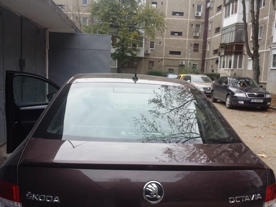

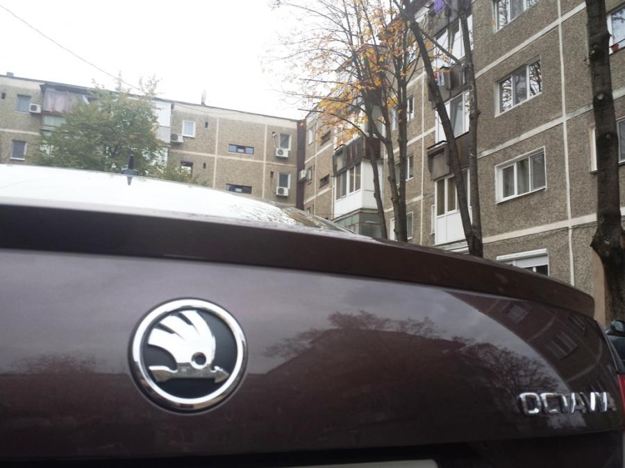

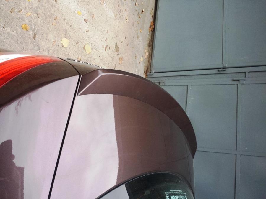

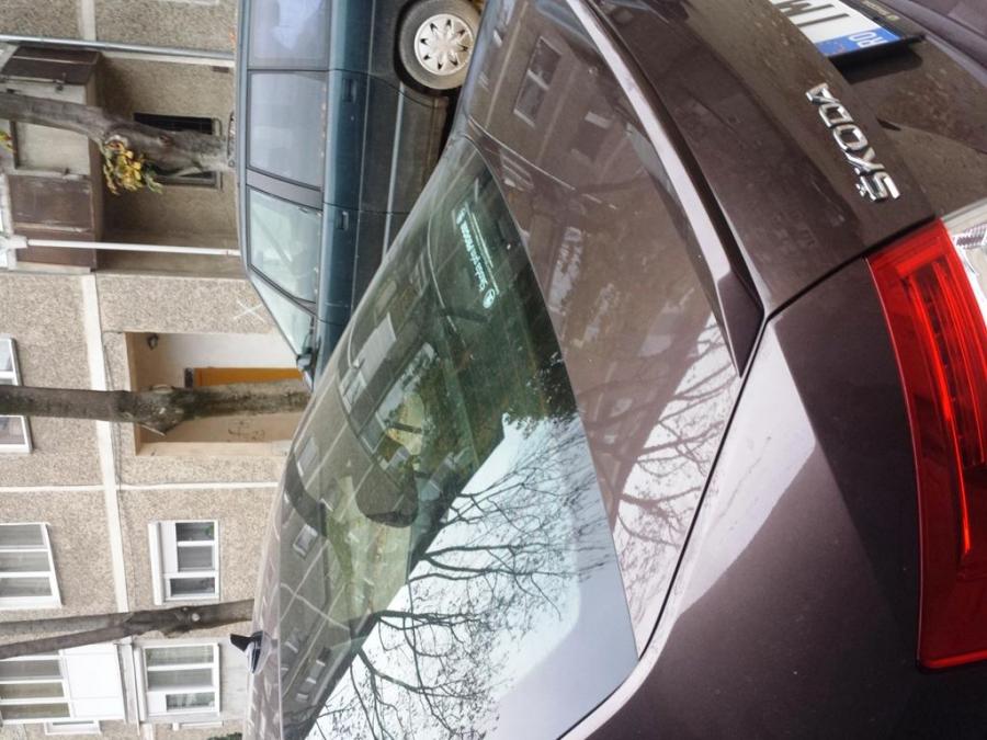

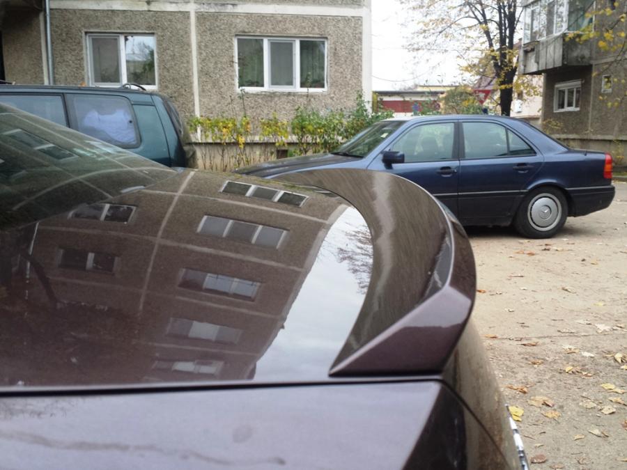

Astazi am montat eleronul portbagaj
Modificat de Teodoreanu

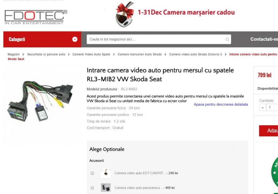

vreau sa montez o camera de marsarier eu avand mib 2, care din ce am inteles nu are iesire video, asa ca am gasit camera plus un dispozitiv care are intrare videor si se poate atasa la MIB2
am gasit varianta din poza, iar ei zic ca fac si codarea ca sa se conecteze perfect.
eram curios, a mai pus cineva asa ceva aftermarket?
din ce am inteles firma pe care am gasit-o ar fi destul de buna pentru asa ceva.
oare pot sa comenteze ceva cei de la dealer cand ma duc la revizii?
si cel mai important, cand fac revistiile trebuei sa refac codarea pentru dispozitivul asta mereu?

Si eu sunt interesat de o camera de marsarier. Astept astazi un raspuns de la un amic electrician, care mi-a spus ca se consulta si cu ceva tehnicieni service de la Skoda pentru solutia optima.
Modificat de AndreiI
ok Andrei,
sunt curios ce o sa-i zica, sa nu uiti sa postezi, ms.
Cateva detalii.
Ma batea si pe mine un gand, o gasisem de origine la vreo 180 e cu cablaj, dar cand am vazut cate plastice trebuie desfacute, am amanat lucrarea.
Si eu m-am cam speriat, imi este ca se rup ceva prinderi ale plasticelor si raman chestii care flencane. Sunt patit, a trebuit sa se intervina la aeroterma la o Kia Ceed si cu toate ca am fost la service-ul oficial pentru oeratiune, a ramas o bucatica din bord deplasata cu aproape 1 cm si e tare urat.
Oricum, pana la plastice ma intreseaza si pe mine posibilitatile, preturile. Si daca cumpar senzori de parcare cu afisaj separat, tot trebuie desfacute plasticele.

pai eu le-as monta la ei ca sa fiu sigur ca este totul ok mai ales ca trebuie codare

Ieri am gasit pe un site polonez mai multe variante de camera (highline, lowline, middle). Din ce am citit pe forumuri, se potrivesc inclusiv ce le de skoda superb. Problema este ca din ce am gasit pe site, in cazul meu, doar cele de superb sunt compatibile cu Columbusul meu. Le-am trimis un mail in care i-am rugat sa imi recomande varianta cea mai buna pentru modelul de columbus pe care il am.
Preturile variaza intre 250 si 380eur cu sau fara controller.

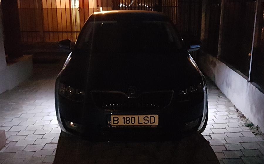

E vorba de rama neagra din jurul grilei frontale. Din fabrica a venit cu una argintie/ cromata
Și eu care am crezut că este vorba de LSD... :cool:
