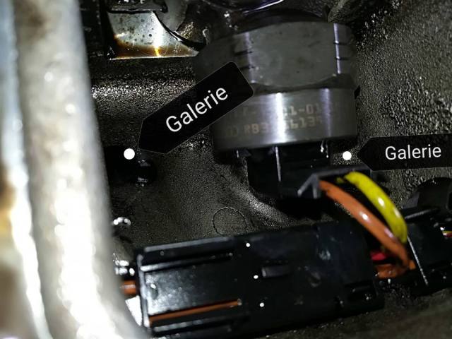

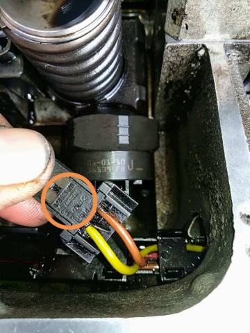

  On 02.05.2020 at 18:49, ViorelT a scris:
2-Desfacand mufa pentru a remufa firul galben, s-a rupt capacelul si a cazut in una din galerii pe unde se scurge uleiul. Intrebarea e..galeriile astea (1 in dreapta si una in stanga injectorului)  duc direct in baia de ulei? Daca am noroc avand in vedere ca in baie este un filtru ce nu lasa sa fie aspirata bucatica de plastic,  mai pot folosi motorul?
Expand
Nu, o sa ramana pe acolo. Nu cred sa ai motive de ingrijorare

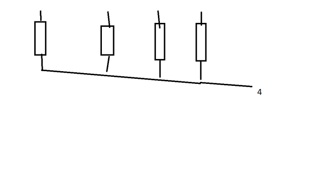

buna seara,m la 6n2 aua cand se incalzeste puternic imi da random misfire, banuiesc bobina , am 4 bucati model pix, ar merge sa incerc in loc de cea unica care are 4 fise?
4 de pe mufa bobinei e masa , celelalte cum sa le leg la 1,2,3 din mufa?
