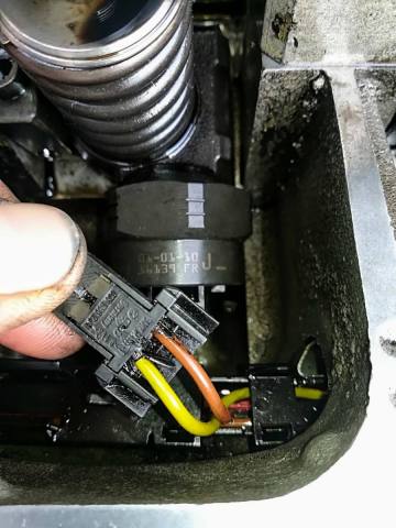

Posed un Polo 6n2 motor 1.4 TDI, an 2001, AMF, 3 pistoane. Dimineata dupa o pornire la temperaturi de 0 grade am observat ca nu mai merge '' rotund'' si se mai '' tremura'' din cand in cand. Apoi la plecare de oe loc si in sarcina motorul nu mai are forta si trage greu.  Am scanat cu Vagcom-ul si mi-a dat eroare pe cilindrul 2, '' 18075- PD unit injector, cylinder 2 (N241) - P1667 Electrical malfunction - intermitent, Cylinder 2 - Misfire detected. ''
Intrebarea este care e cilindrul 2, cum il gasesc? E cel din mijloc, de sub capacul motor? Care e numerotarea lor?
Oricum i-ai număra, 1-2-3 sau 3-2-1, cilindrul 2 e întotdeauna cel din mijloc. :)
Ok deci indiferent de numaratoare,  e cel din mijloc. Fiind in 3 cilindri motorul sper totusi sa nu fi numerotarea 1-3-2. Stiu ca la 4 cilindri se mai practica treaba asta...
Aceea e ordinea aprinderii, nu are legătură aici.

Nu are treaba. Intareste contactele la mufa inj 2...cel de pe mijloc, pt început

1-Am desfacut capacul de la motor si am gasit un fir putin dezizolat pe o portiune de 2-3 mm iesit din mufa pe firul galben. Uleiul are influenta asupra acestui lucru si de aceea sa-mi dea eroarea pe vag- com!? Atasez poza:
2-Desfacand mufa pentru a remufa firul galben, s-a rupt capacelul si a cazut in una din galerii pe unde se scurge uleiul. Intrebarea e..galeriile astea (1 in dreapta si una in stanga injectorului)  duc direct in baia de ulei? Daca am noroc avand in vedere ca in baie este un filtru ce nu lasa sa fie aspirata bucatica de plastic,  mai pot folosi motorul?
