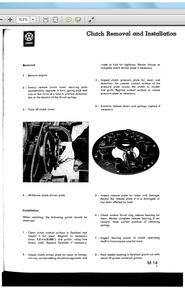

Salutare!Ma poate ajuta cineva cu niste sfaturi privind reglajul unel placi de presiune "cu catei"?unde trebuie  masurat si ce dinstante sa fie?
daca mai ai nevoie de altceva lasa-mi un mail si iti trimit pdf, inclusiv unul scanat mai ok calitativ dar care nu e in engleza ci in italiana.
post-6468-0-22385200-1411232770_thumb.jp
post-6468-0-90629500-1411232777_thumb.jp

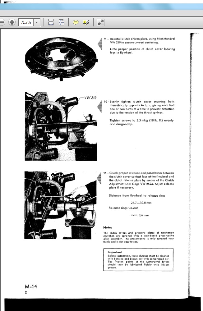

Imi poate explica cineva ma exact ce scrie la pozitia 11?
1.   Distance from flywheel to release ring  :26,7mm-30mm ...distanta intre volant   si rulmentul de presiune sau distanta intre volant si inelul placii de presiune(care sta pe catei)
2.release ring run-out 0,6mm?
