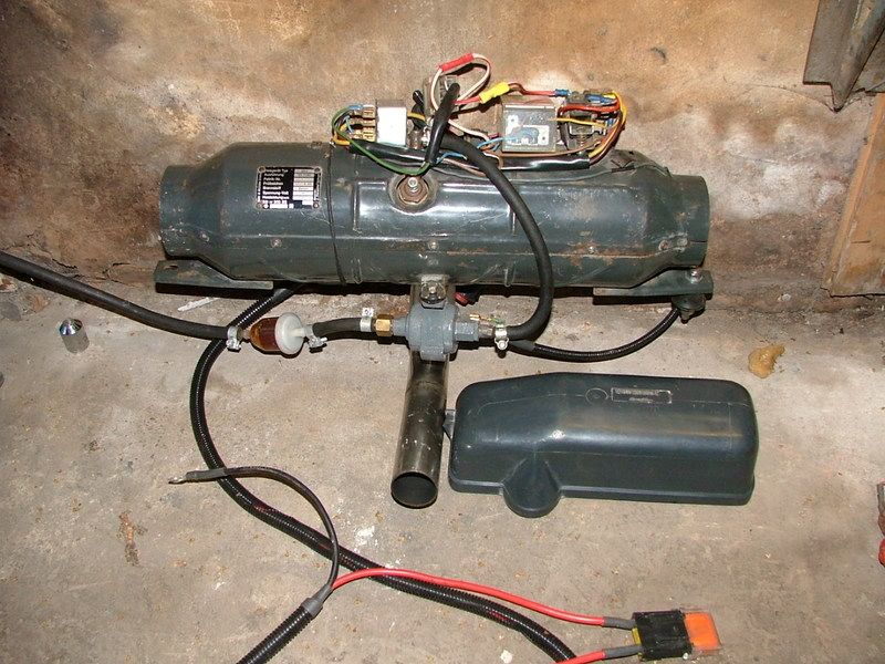

Daca BN-2 -ul tau este modelul mai recent , adica ca asta din poza:  http://i4.photobucket.com/albums/y148/elajf1/DSCF6635.jpg , fara ciuperca aia metalica cu membrane - pompa pompeaza dupa impulsurile date de releele de pe sirocou, si sunt corelate cu ce zice un termostat. In functionare o sa vezi ca click-urile/tzacanelile pompei nu sunt constante, ba sunt mai dese, ba mai rare, cateodata pare ca iese din ritm, etc.
Este unb sistem deopotriva primitiv dar si semi-inteligent,  in sensul ca se bazeaza pe un dozaj initial (vezi reglarea cantitatii spritzuite la fiecare tzac) dar si pe un feedback din camera de ardere - termostat.

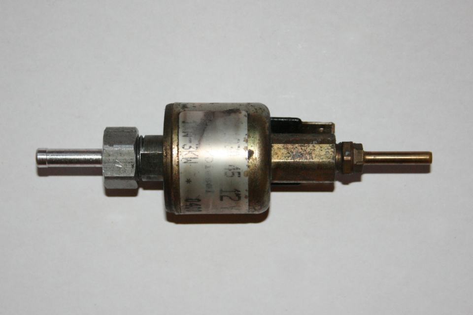

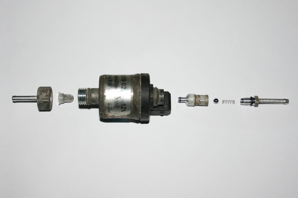

Liviu, al meu are nevoie de pompa din aia fara membrana si fara reglajul extern, care primeste impulsuri. Aia se numeste pompa de dozaj, si are un oarecare reglaj al volumului de benzina pompat la fiecare impuls. Arata ca in poza asta:
Pompa aia cu ciuperca este alimentata permanent si ciuperca regleaza debitul.
Eu am o pompa bricolata, cu debitul reglat din doua jicloare cu dimensiuni diferite, dar nu functioneaza prea bine, de-asta as vrea pompa din acelasi film cu sirocoul. Eventual as putea sa pun impreuna cu pompa mea o ciuperca din aia pentru reglat debitul, daca are cineva de vanzare.
