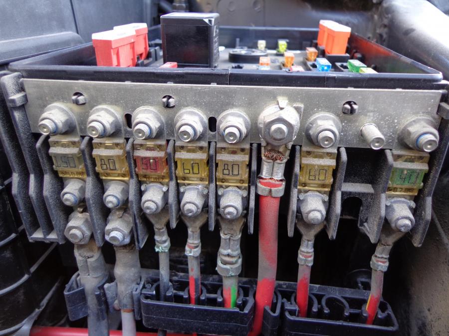

Atasez o poza cu sigurantele de la motor. Presupun ca e ok daca montez cablul acolo unde este locul liber. La altii am vazut ca era la pozitia 5 montat.

Astazi mi-am montat si eu pe passat b6 2.0tdi auz heat. Tras cabluri, siguranta de 100 pe al 3lea surub din dreapta la sigurante.
La can am 2 pini portocaliu verde si portocaliu maro. Am gasit la can alea 2 fire rasucite cu aceleasi culori, m am legat de ele. Tot de ele m-am legat si la scaunul cu memorie.
Merge incalzirea dar am eroare pe can acum. Revin cu erorile ca nu-s la masina acum. Ceva legat de incazirea in luneta si ceva scurt, mi a aparut si volanul in bord, am mers cu masina nu dispare.
Nu m-am uitat la pini dar ala cu portocaliu verde e singurul de la can.
Ce am facut rau?
Aa si coolant temperature apare 75 de grade si in bord 90 apa, abia atunci de inchide. De ce diferenta asta?
Edit: acolo la surubul 3 aveam un cablu mai subtire de curent cu soguranta de 60 pe care le am scos si am pis cablu gros cu 100a. Cel vechi ducea la AC, ca asta avea masina inainte sa ii pun climatronic. Si sub bord se bifurca in 3 cabluri. Ala mai ducea oare si in alta parte sau doar la Ac...

nu prea ai facut nimic bine, aux heating se leaga pe in surub liber.
iar la can, unde te-ai legat ?
Pai nu aveam surub liber. De aia m-am gandit sa scot cablul de la vechiul AC.
La can m am legat de alea 2 fire ala verde cu portocaliu si ala portocaliu maro impreunate. Nu stiu pinii.

nu exista sa nu ai surub liber, atata timp cat nu ai avut z35, trebuie sa ai borna libera.
