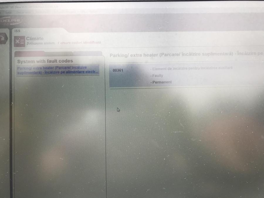

Am si eu urmatoarea eroare
1 cod a gasit:
00361 - Element încãlzire pentru încãlzire suplimentarã -Z35-
            014 - defect
Treaba este ca ii dau stergere eroare ii dau ok,dupa care imi da eroare cum ca nu se poate sterge. Ce poate avea?
Ce masina ? Ce an ?
E defecta ,necesita refacute cateva lipituri
Modificat de EEXCALADE
Spiridusulverde
Ok o sa incerc,ma gandeam sa nu fie mai grav din moment ce nu pot sterge eroarea.
Nu, nu o poti sterge, deoarece rezistenta este defecta - trebuie demontata de pe masina, refacute lipiturile la rezistente, pe placa de baza, dupa care te va lasa sa stergi erorile

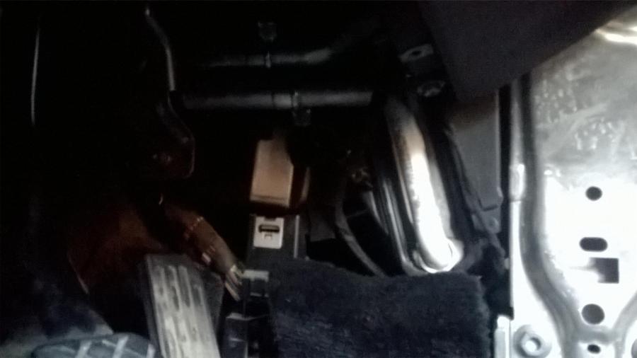

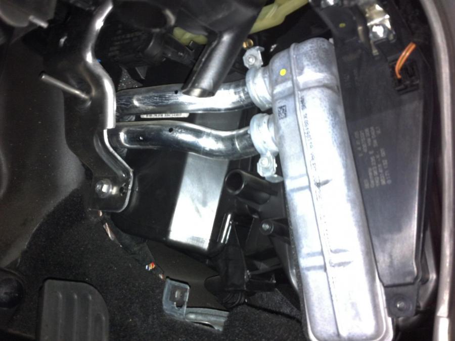

Care este incalzirea auxiliara? Chestia aia din dreapta caloriferului? Sunt cu masina desfacuta si nu imi dau seama. Cum se desface? PS: am si cotiera data jos. Multumesc!
A87-0709.jpg.30ae0dfe2e7caf5ff1051735d83e3314.jpg      5c932fu-960.thumb.jpg.12d7328719d5599de49f9ffc247e9ac8.jpg
Cel din fața celui cu țevi... care e și ăla un radiator cu antigel...
foto din dreapta e de octavia. nu reusesc sa desfac surubul de sus...e un mare sht sa desfaci z35 asta...
aceeasi problema e la toate....comuta rece/cald de pe partea soferului, ca sa poti accesa surubul de sus.
