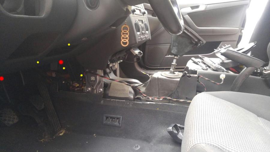

Am reusit sa l dau jos fara sa demontez consola si cotiera pt ca nu am stiut cum . Plasticul consolei unde loveste ptc ul cand il scoti este maleabil si poti sa l indoi. Dar plasticul de sub volan este dur si m a cam incurcat. Am lipit cele 5 rezistente la un service gsm si acum functioneaza.
Plasticul de sub vloan este prins intr-o tabla de aluminiu, care, la randul ei este prinsa cu 2 suruburi de intaritura metalica, daca dadeai  cele 2 suruburi jos, era mai maleabila.

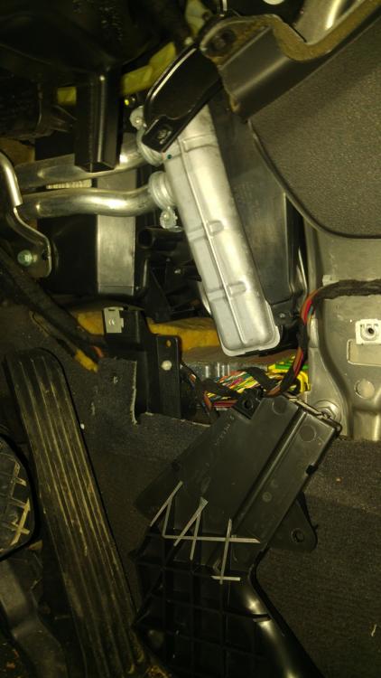

Salut, depinde de la masina la masina...din ce am inteles eu la VW e ceva mai usor, DAR la audi te iei de cap !!!!!!!!!!!!
Iti atasez 2 poze
Cu rosu sunt suruburile de la masca de la picioare
Cu Galben surubelele de la plasticul care protejeaza heater elementul.
P.S. NU UITA SA DAI CLIMA PE HIGH inainte de operatiune pt ca este un surubel sus greu de accesat.
