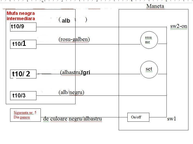

Salut ,as vrea sa montez si eu un buton de set[cred] adica sa l apas la croazierele lungi pe autostrada pt a mentine viteza ,adica o varianta custom, undeva pe un buton fals din bord pt a nu mai da volanul jos ,ar ajunge sa dau un + de pe sig15 in mufa T10 de sub stergatoare?Pe care dintre cei 4 pini liberi?http://vwforum.ro/topic/14055-cruise-control-tempomat/page-11 Cristi [AL Bundy] a avut mai multa rabdare..
A si daca tot desfac la tabloul de sigurante , n as ajunge pe sub bord la mufa de sub stergatoare sa bag pinul? MS! masina e din semnatura
Modificat de emilvef
NU , nu ajungi, si nu ajunge doar un fir, ci trebuie vreo 3. tot acolo am postat si schema cu switchuri.
Ms!  nu ajung 2 fire pt un singur buton ? dau + in T10 pe pin3 si 9 si prin buton pe 2  pt set? E schema mai sus, postata de andrei221
sincer, pentru 100 lei din dezmembrari, sau 200 lei noua, as face efortul sa pun maneta si e treaba facuta ca la carte.
corect... dar pentru cine vrea sa se distreze si din pasiune, isi poate face si asa.
am atasat o schema, care am facut-o mai demult - e postata pe la toate modelele - am facut-o si pentru Polo, Fabia, Passat... deci, se gasesc in ariile dedicate
ca sa ai CC cu un singur buton, trimiti plus in mufa intermediara T10 (la diesel), pinii 3 si 9... si set in 2, printr-un buton cu impuls.
post-30007-0-66453900-1416296278_thumb.j
MS! Cristi ,am sa caut doua push up uri ca cele puse de tine pe fosta..si din motive ergonomice am sa le pun pe maneta de semn.
 N am inteles functionarea tempomatului si de aceea am zis doar de un buton
Exact asa m am gandit si eu, dar cum resetezi viteza?
Nu am vrut sa mai desfac si volan am vrut ceva cusom si cat mai simplu..
apesi frana sau ambreiajul.... ca si cu doua butoane si cu unul, tot nu ai cum sa o resetezi...  doar din pedale... sau sa iti montezi buton on/off.
