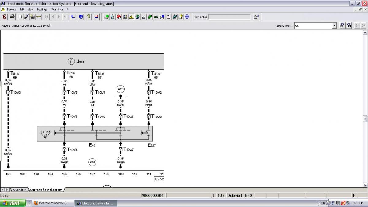

Nu sunt suficienti acei 4 pini, trebuie 6 . Conform schemei postate in acest topic.
Multumesc pt. raspuns,insa va rog....puteti sa-mi dati linkurile exacte sa vad si eu unde vin exact cele 6 cabluri colorate pe mufa de pe batul cu butoane,caci pe dispozitiv sunt dispuse altfel fata de mufa neagra,si inteleg din opicurile anterioare ca va trebui sa umblu pina la tabloul de siguranta,caci de la ECU la Relee la benzinare sunt trase?.....repet este un motor BFQ....dvs. ati postat explicit cu fotografii cum se dezasambleaza si cum se conecteaza....am inteles pina la firul albastru din tabloul de sigurante....e mai greu sa deslusesc de la bat,catre restul si cum sunt dispuse.....la afoni sa nu aveti pretentii in sensul ca sunt cadru medical
Nu ai pinii trasi in mufa intermediara, deci trebuie sa te duci pana in ECU.
Ai 6 fire in maneta - doua se leaga impreuna 4 cu 7, iar 6 este alimentarea.
Sarind peste mufa intermediara, trebuie sa faci urmatoarele legaturi
pin 2 maneta - te duci in pin 67 din mufa T81a - mufa ECU
pin 3 maneta - te duci in pin 66
pin 4 impreuna cu pin 7 - te duci in pin 69
pin 5 maneta - te duci in pin 68
pin 6 maneta - alimentare - la siguranta 5 din blocul cu sigurante.
Poze si restul - trebuie sa cauti un pic.. din pacate nu putem face cate un DIY la fiecare masina.....
Ti-am atasat si schema electrica.

Am facut montajul de la tempomat, dar nu mi se activeaza. Am pus poze cu mufa facuta, problema ciudata este firul care se due la FUSE si nu stiu unde vine. de asemeni am facut poza la mufa de sus TATA care intra in mufa mama modificata de mine. Am activat cu VAG-COM cc inainte sa fac montajul. SW de la frana functioneaza. SW de la ambreiaj nu stiu exact cum ar trebui sa functioneze dar mie mi se pare prea scurt pentru ca pedala relaxata nu il apasa, Normal ar trebui sa se comporte ca un intrerpator atunci cand e apasat. o sa pun altul Luni. Dar rog un coleg cu experienta sa imi confirme configuratia firellor de la cablul manetei tempomat.

In poza 3 ai pe pinul 7 fir negru/galben ? CA nu se vede.
La tine, ai
pin 2 maneta - in pin 1 mufa intermediara
pin 3 maneta - in pin 2 mufa intermediara
pin 4 si 7 maneta - in pin 3 mufa intermediara
pin 5 maneta - in pin 9 mufa intermediara
pin 6 maneta - alimentare 12v

La mufa care intra in maneta tempomat am urmatoarea configuratie:
pin1-nimic
pin2-albastru
pin3-rosu.galben
pin4-negru.galben
pin5-alb
pin6-albastru.negru
pin7-negru.galben
Eu am unit cele 2 fire negru.galben(pin4 si pin7) si si le-am introdus in pozitia pin3 la mufa care vine sub stergator.
Maneta este modelul cu un singur buton de set pe lateral si a fost pe octavia rs 1.8T.
de asemeni nu stiu ce sa fac cu firul albastru.negru. Nu stiu unde anume sa ii pun .in scema aparae ca FUSE adica siguranta dar probabil ca se pune fuse pe alimentare.Unde sa il conectez, cred ca el e pb. Am schimbat si sw de ambreiaj.
@F l o r i n Configuratia este corecta facuta(desfacut inca odata ca sa fiu sigur si am facut si poze dar a mers foarte repede acum)
Modificat de cr15tian
albastru/negru il duci la siguranta Sc5. din panoul din stanga bordului.
Va multumesc, Merge Tempomatul.
