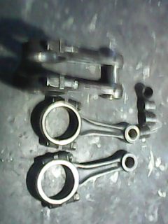

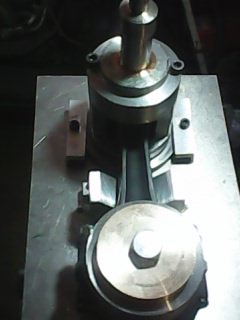

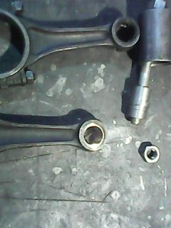

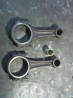

am facut un motor odata si nu am fost multumit de felul in care mi-au fost ajustate bucsele de biele si atunci mi-am facut singurel o masinarie cu care sa pot face asa ceva.... rezultatul este peste asteptari .. divaisul este pentru bucsa de 22mm .... divaisul l-am creat pentru a putea face modificari la bucsele de biela pentru niste pistoane care nu au cote "europene" pentru bolt si pentru ca alezatul cu alezorul reglabil nu se apropie de gradul de precizie pe care sa il accept

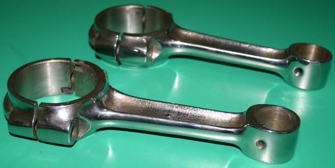

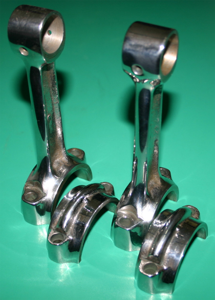

iasa asa?

bielele care le arati tu au fost polishate si apoi depunere de crom .. la ce o fi folosind asta in interior nu imi pot da seama? .. au fost si usurate, asta da... le-au "barbierit" tot ce era adaos tehnologic si cred ca a scos din ele cel putin 100 de grame ...

biele de DNEPR 650 cmc usurate, echilibrate, si apoi lustruite, doar fieru' gol, fara crom. dar in poza zici ca-s cromate
