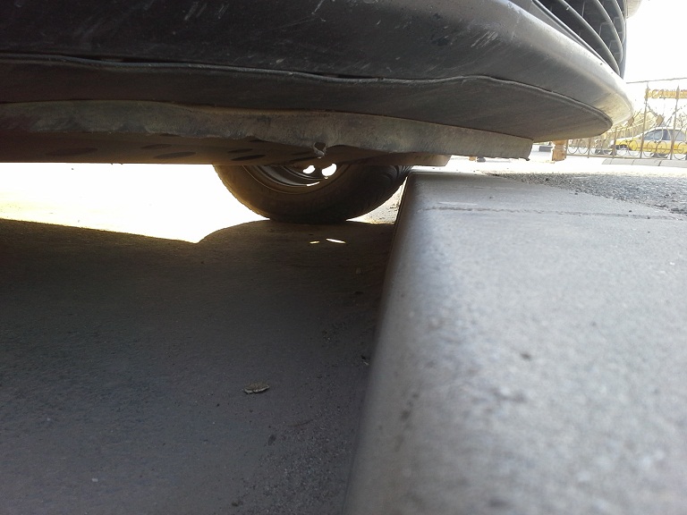

Oricum acum e un pic lasata de spate si arata cam aiurea dar ideea este ca acolo unde inainte atingeam bordurile cu spoilerul sau chiar scutul....acum..... sunt in siguranta.

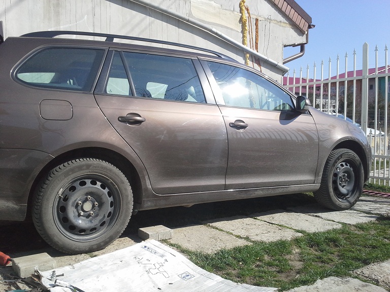

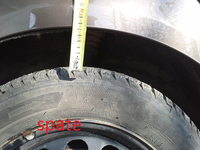

Am montat azi si inaltatoarele spate .. nu stiu de ce dar desi pe spate inaltatoarele au 30 mm si pe fata 25 totusi pe fata am 1 cm in plus la distanta dintre roata si aripa. Am renuntat intradevar la cauciucul de pe spate dintre arc si bascula dar ala era 6-7 mm. Oricum nu conteaza eu sunt multumit de rezultat pentru moment.
Am avut inlatatoarele spate de la Skoda (nu le motasem de lene... hihihihi ) acum le-am modificat si am economisit ...

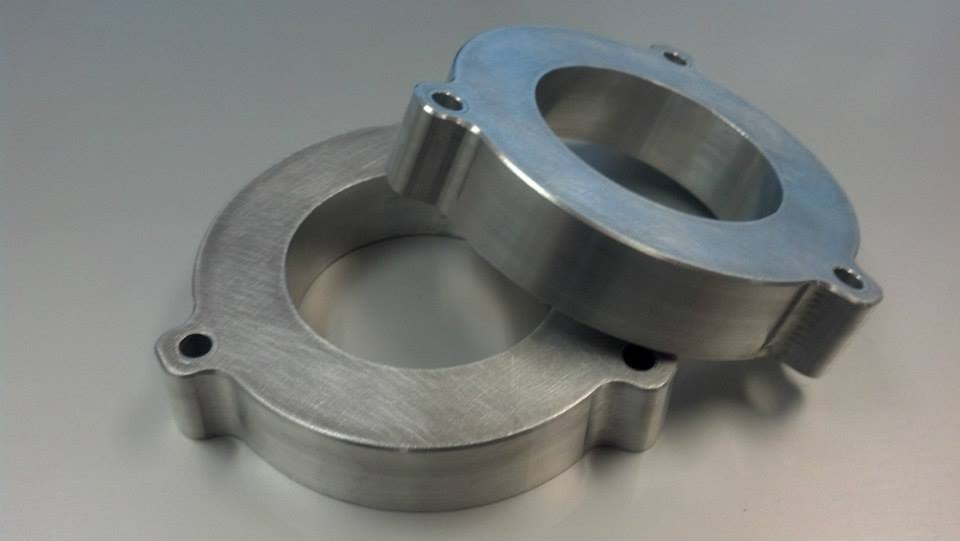

In concluzie 60 USD investitia si 3 ore de  munca. Atat m-au costat inaltatoarele fata. Aaaa sa nu uit si suruburile inca 10 lei.
Inaltatoarele mi le-a facut un amic. Daca sunte-ti chiar interesati lasati-mi mesaj si transmit detaliile mai departe pentru inaltatoare.
Si motivul pentru care e mai lasata pe spate! hihihihih

Nu stiu daca ai facut bine ca ai scos acel cauciuc pe spate. Pe langa faptul ca previne frecarea dintre bascula si arc, el fixeaza arcul pe centrul basculei.
e centrat si fixat acolo unde trebuie doar ca nu iese la inaltime pardon inclinatie (fata-spate) cum ar fi trebuit...... maine .... teste.
Sa inteleg ca acum nu mai e lasata pe spate...    :beer:
