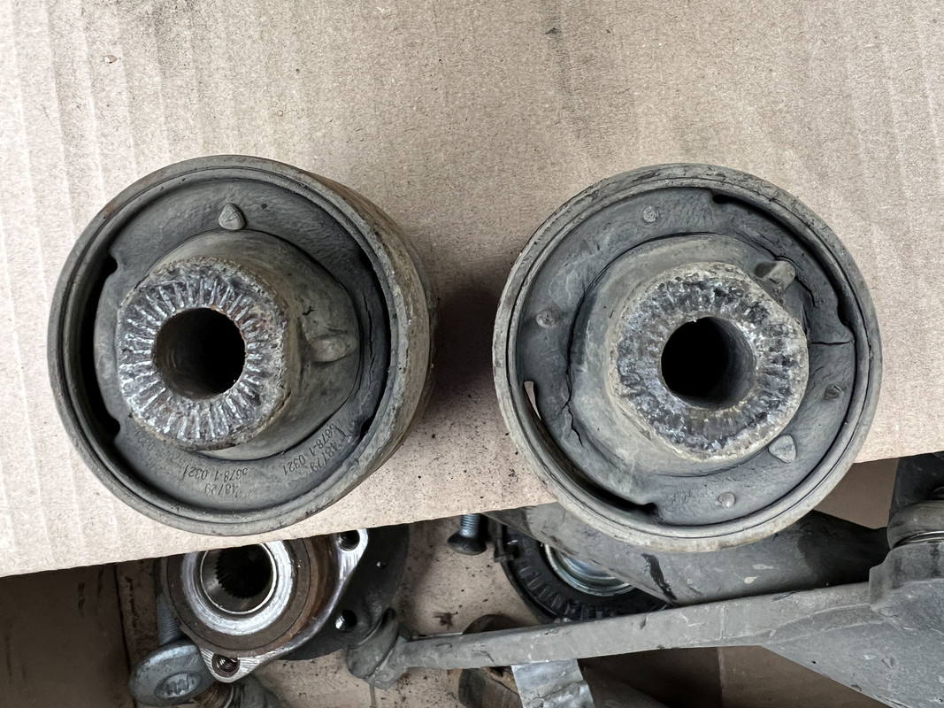

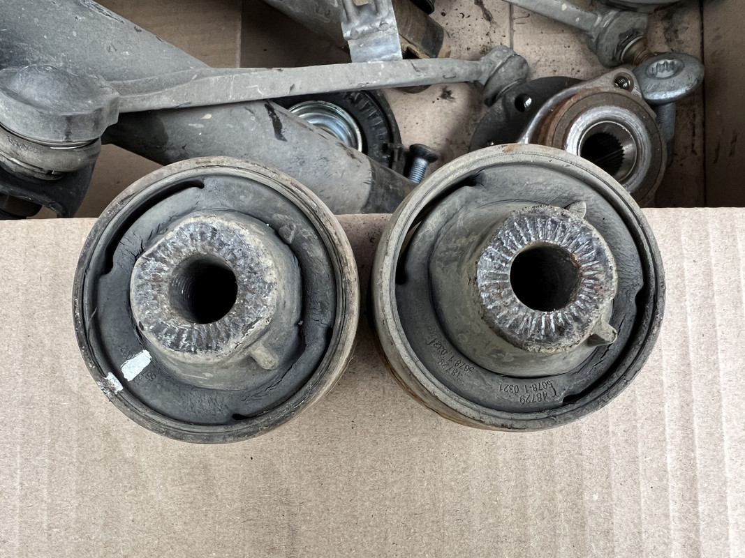

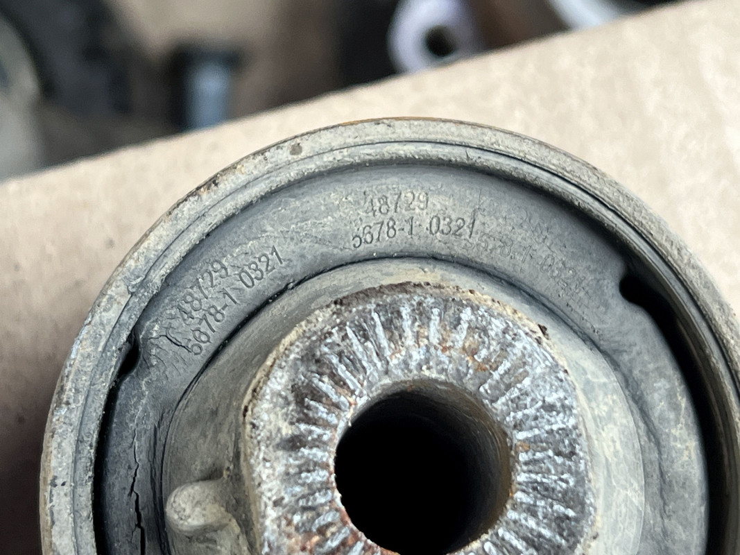

Un mic update si de la mine, la postul din mai 2021. Iata-ne 2,5 ani mai tarziu, perioada in care am facut cam 100.000 km, inclusiv pe drumuri ceva mai proaste.
Cam asa arata dupa toata perioada asta. Cu ocazia unei vizite in service in care a trebuit sa schimb mai multe (amortizoare fata cu flanse si rulmenti, bielete antirului, tampon superior motor, vreo 2 rulment), mi s-a recomandat sa schimb si pacatoasele astea de bucse asa ca, vazand ca sunt "consumabile", am trecut inapoi pe cele "goale" (Lemforder). Sa vedem cat tin astea...
