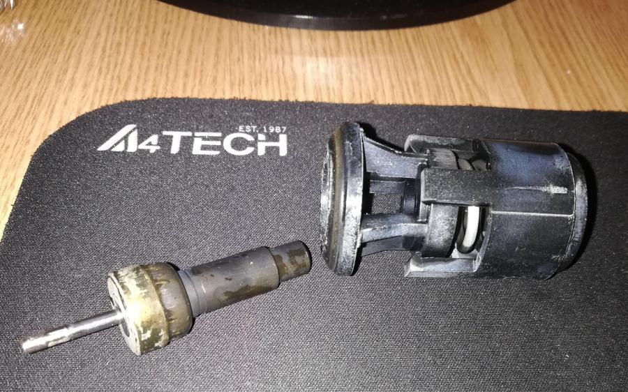

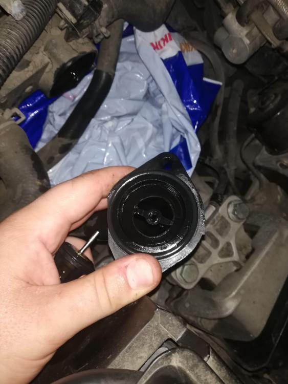

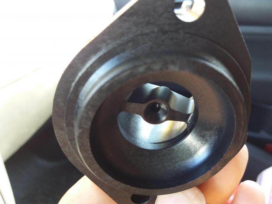

 Nu poate, sigur afecteaza. Termostatul la acest motor nu deschide de sine statator. Ca sa deschida, trebuie ca o tija din el sa se impinga intr-o bara transversala de plastic care se afla in carcasa termostatului. Ei bine, la tine acea bara este rupta sau gaurita de catre tija. Mai mult ca sigur, ai schimbat termostatul degeaba, la fel si pompa de apa. Intotdeauna trebuie schimbat setul: termostat, carcasa, garnitura. Cred ca nu este corect sa zicem carcasa termostatului, cred ca flansa termostat este mai bine.
Multumesc Ebi ! am un golf 4 1.6 benzina , cumparat acum 3 ani cu 320.000km reali , 162000in bord    , tocmai ce am schimbat a 2 oara distributia si am facut si motorul , plus ambreajul - toate bune si frumoase pana cand la probe fierbea apa si nici un mecanic nu a verificat acesta chestie  -  simptone identice - ieri am desfacut cu auotorul unui amic acesta flansa si intradevar era gaurita  , maine imi vine al 3lea termostat si sper sa fie ok :)  . si uite asa m-am inscris pe acest forum sa iti pot multumi pt ajutor !

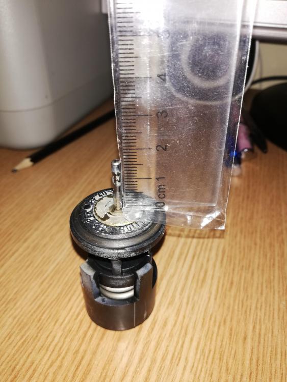

confirm bara incercuita mai sus strapunsa,am cumparat kit gates care are acea bara mult mai solida

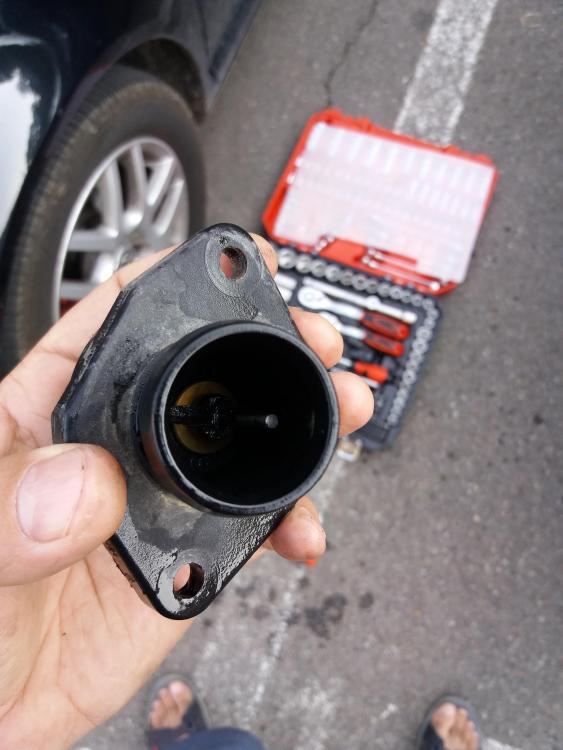

Salutare stimați colegi, vineri 28.06.2019 am pațit și eu necazul să îmi crească temperatura apei până la 130 grade.
În seara asta am desfăcut flanșa de plastic și am constatat că este găurită, dar am găsit si tija de la termostat ieșită foarte tare, din păcate am împins-o înapoi înainte să îi fac poze, dar nu până la capăt.
Intrebarea mea este următoarea: să cumpăr și termostat pe lânga flanșă sau pot să împing tija până la capăt și să îl refolosesc. Merg pe piesă/piese originale sau aftermarket?
