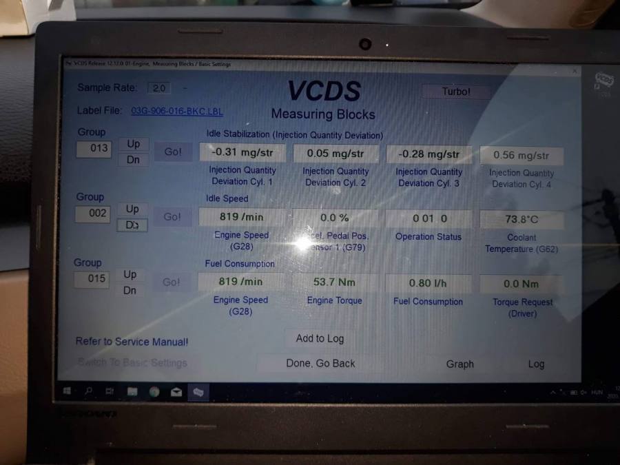

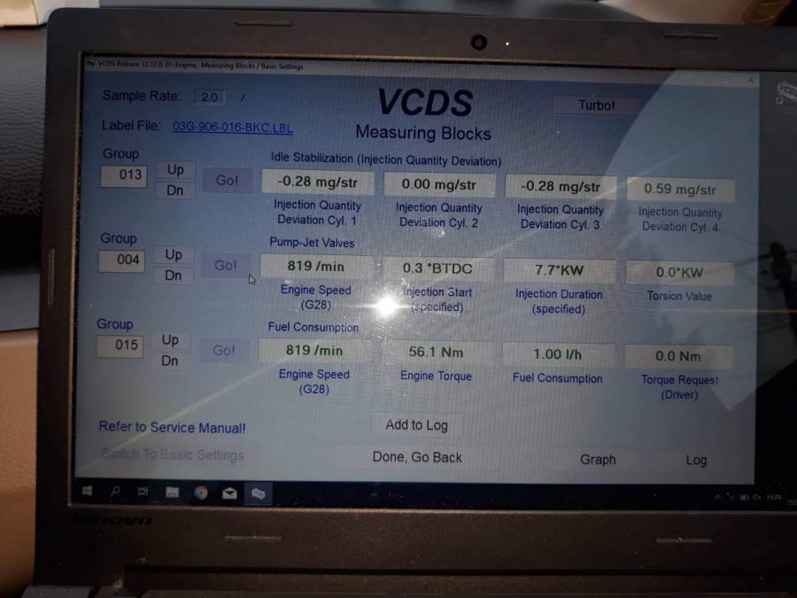

Salut! La masina mea (tot cod motor BKC) am pus testerul azi si valoarea pentru avans era de +1.0, cum se poate vedea si din poza pe care am atasat-o. Consumul la ralanti era de 0,6 l/h, ceea ce pare ok. Vreo parere avizata in legatura cu valoarea avansului, in caz ca ar trebui sa imi fac griji? Intervalul recomandat pe tester am vazut ca e -6 +6, deci ar fi in limite, chiar daca am vazut ca pe aici se discuta de valori undeva la -2.0, -2,5. Mentionez ca masina merge ok, de asta si intrebarea mea in legatura cu avansul.

Verifica valorile in canale ca in poza atasata de mine, +1 nu prea e ok!!

Nu mai sunt la masina dar mai am si poza cu reglajul la ralanti.
Cum ai ajuns la avans pozitiv??
Daca a fost in urma schimbarii distributiei ceva nu e in regula!!
Distributia am schimbat-o cand am luat masina, adica acum doi ani. Sincer nu m-a interesat acest aspect (avansul), dar azi m-am uitat pe blocurile de masura ale motorului si mi-a sarit in ochi. Avansul pozitiv poate avea legatura si cu pornirea greoaie la cald, pe care o aveam pana sa schimb platoul de carbuni la electromotor? Pana la urma valoarea asta pozitiva prin ce se traduce in termeni tehnici? Intarziere la injectie (injectia porneste la +1.0 grade RAC dupa PMI).
modifica avansul sa fie negativ...intre -1,5 si -2,5....daca scade consumul la relanti la 0,4 l il lasi asa ,daca nu eu as umbla un pic si as duce relantiul la 820-840 de ture
