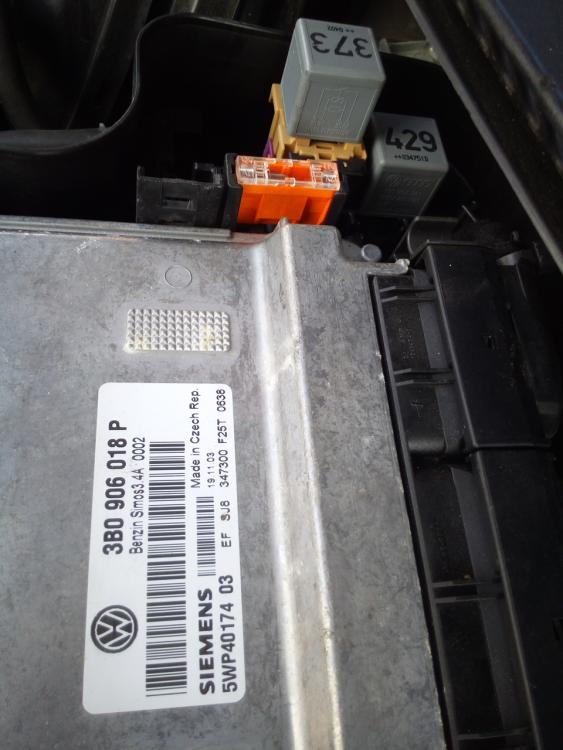

In ECU am o siguranta de 40 si doua relee 373 si 429 care din ele comanda pompa de aer secundar ? pun o poza
2 minute în urmă, mmlozonschi a scris:
siguranta pare buna nu e intrerupta dar releul cum il verifi si care din ele ?
în urmă cu 18 ore, mmlozonschi a scris:
Salut cum dau de releu e cumva J 299 ? Multumesc
Am fost la vw sa cumpar cele doua relee si siguranta si nu a stiut ce sa- mi dea , cica sa le demontez si sa vin cu ele ca lui ai apare releu de cinci sute si ceva acolo .
ala este J299 releul 373.
On 21.03.2018 at 15:36, mmlozonschi a scris:
în urmă cu 8 ore, mmlozonschi a scris:
Le-am comandat le am luni cele doua relee si siguranta , merci mult.

Salut eu am in ECU un releu 373(ai poza mai sus ) care am inteles ca comanda pompa secundara aer , un releu 429 care nu stiu cu ce are legatura si o siguranta mare de 40 .Le-am schimbat toate am reconectat pompa de aer dar am bateria pe redresor ca mi-a descarcat- o pompa de aer.

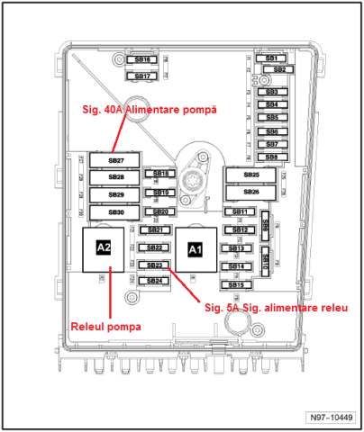

Salut,revin dupa 5 ani cu aceeasi problema (sper sa raspunda cineva care stie exact sau chiar tu :) ) . Unde este amplasata aceasta siguranta??? Am fost la cineva,mi-a verificat supapa aia(am pus alta noua) , am verificat pompa (este functionala) , am verificat releele si sunt ok ,dar siguranta nu imi aduc aminte sa o fi verificat.Astept un raspuns,ms! (Am eroarea de aproape 2 ani si nimeni nu a stiut ce sa imi zica)
Siguranta de la ce?
CE masina, ce an , ce cod motor ?
