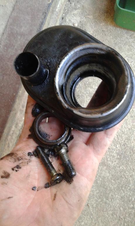

La motorul meu (1600) erau scurgeri de la gura de alimentare cu ulei.
Initial am crezut ca trebuie sa schimb tot ansamblul, cu tot cu piciorul de alternator, insa am aflat ca exista o piulita interioara care se desface mai greu. Am cumparat intre timp un alt picior de alternator cu tot cu portiunea de alimentare care are si tija ce coboara pentru scurgerea vaporilor de ulei, si am gasit si platbanda-scula-speciala cu care sa desfac piulita aia. A mers mai greu, dar a mers...
Ce am observat?
- in primul rand gura de alimentare era rasucita 180 de grade. (motiv pentru care tot timpul plesnea furtunul care statea prea tensionat intre filtru si gura de alimentare)
- pe partea inferioara gura de pe motor a fost lipita (desi aparent bine, tot mai curgea pe acolo pe undeva...)
- dupa ce am scos gura de alimentare, am gasit in ea 2 suruburi serioase :blink: WTF De ce ai pune 2 suruburi acolo?

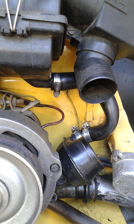

- teava care coboara din gura noua de alimentare are diametru mai mare decat gaura prin care teava trebuie sa strabata tablele motorului ca sa iasa dedesubt.
Exista mai multe guri de-astea de alimentare, cu si fara teava de aerisire ce coboara?
Tevile astea inferioare au mai multe diametre, sau de ce nu se pupa? Am zis ca nu m-as apuca sa largesc diametrul gaurii pana nu intreb...

"guri" de alimentare sunt si cu si fara teava aia de aerisire ,nu stiu ce motoare echipeaza una sau alta ;gaura ce ai indicat-o in poza nu e cea prin care trebuie sa treaca acea teava ,o sa incerc maine sa fac o poza la a mea sa-ti poti face o idee .

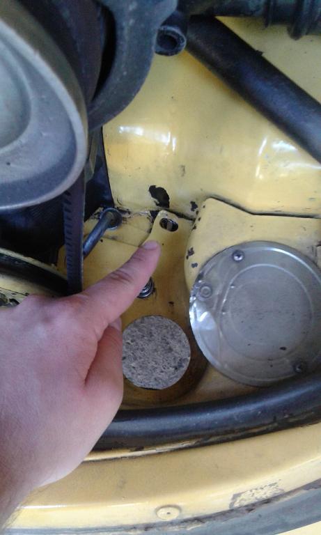

Inseamna ca o s-o folosesc tot pe cea veche, doar ca tre' sa rezolv scurgerea. Cel mai probabil cu Loctite sau ceva de genul. Alte idei? :D
Si eu am aceeasi problema.Eu nu am reusit sa desfac piulita din interior.Curge ulei doar cand ii bag, daca n-are ulei, nu curge :)).

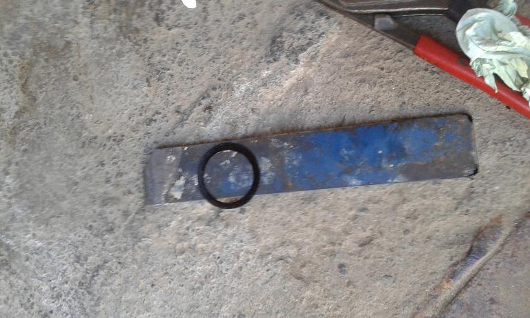

Vrei sa-ti trimit platbanda sa incerci sa desfaci?
La tine portiunea cu teava care face legatura cu filtrul e inspre fata sau inspre spatele masinii?
E mobila piesa.Probabil gulerul de tabla e afectat.Am incercat cu un "divais" asemanator si nu a vrut sa se clinteasca...e drept nu am insistat prea mult.La mine sunt si santurile de la piulita cam "belite".
