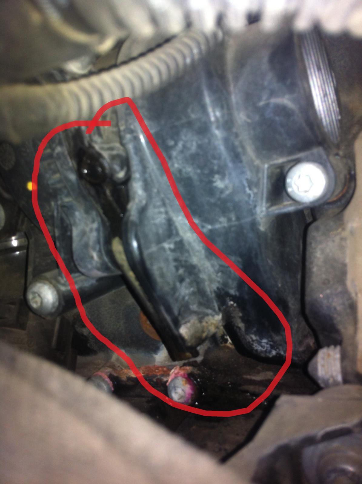

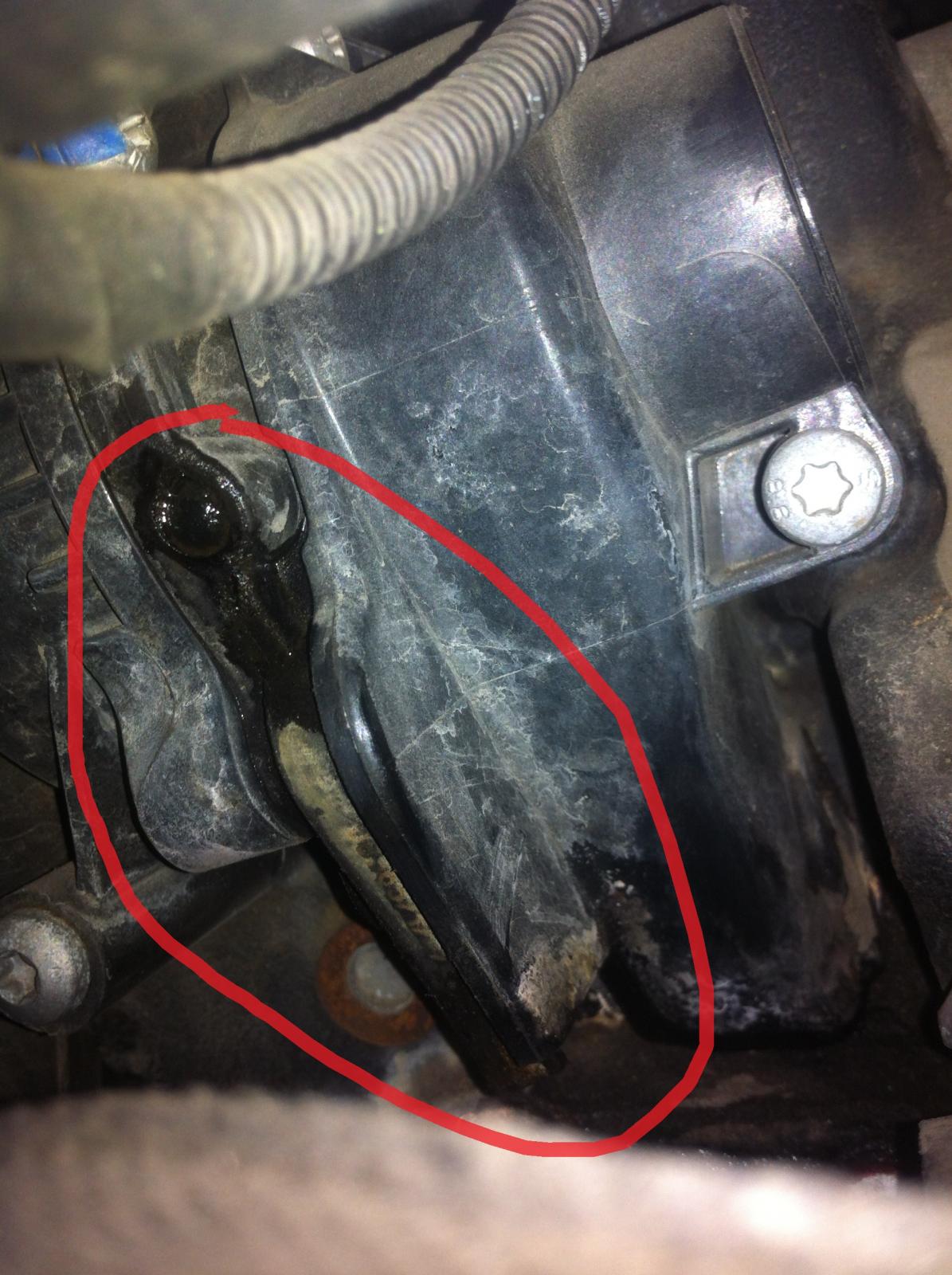

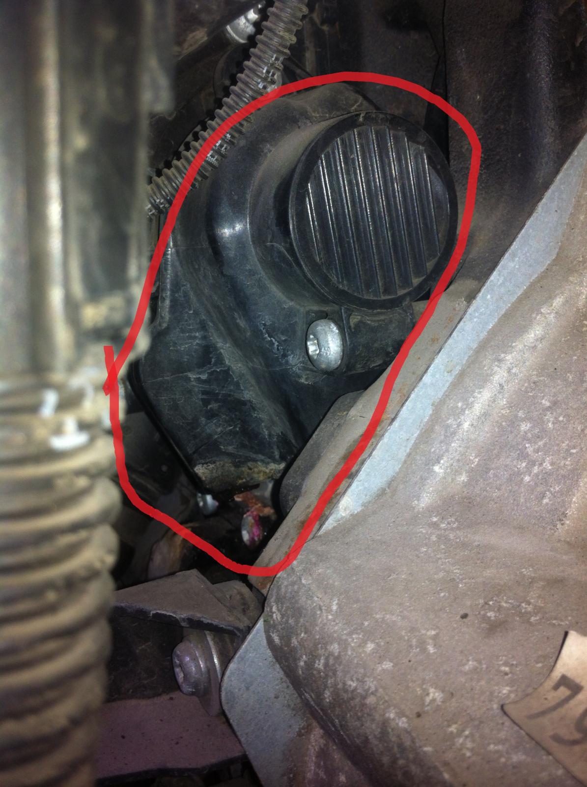

Ma puteti ajuta cu numele piesei respective? :blink:

Am observat recent ca pierde apa din ce in ce mai mult.  :grrrrrr:
Se poate observa mai jos pe unde are pierderea

Daca continua sa piarda treptat mai mult n-am sa mai pot merge cu ea. :dry:  completez cu 0.5L la 100/120 km
Nu stiu cum se numeste piesa sa o pot comanda sau daca se poate remedia problema fara inlocuirea ei.

deja daca ai pus apa ai facut o prostie ...
fa si tu o poza de ansamblu, ca nici nu imi dau seama unde este pe motor
Nu trebuia sa pui apa, ci lichid de racire, gasesti la orice statie de benzina iar un litru nu costa mai mult de 15 RON pt VW , la LUKOIL.
Am avut si eu aceasi problema acum jumatate de an, si eu am TSI 1.8 si asta a aparut la exact 5 ani si jumatate cand a facut masina.
Pompa este in partea drapta jos a motorului cand privesti din fata masina,
Am cumparat de pe net, nu originala ca sare de 1100 RON ci cu una aftermarket facuta in germania HEPA la 320 RON.
In constanta la service-ul unde merg eu, manopera a fost de 200 RON cu tot cu lighidul de racire (G12 sau G18 nu mai  stiu exact dar scrie pe capacul de la vasul de expansiune un rozaliu-portocaliu)), e f dificil accesul acolo si au trebuit cam multe furtunase si cablaraie scoase pt a schimba pompa, pt asta l-am mai premiat si pe tipul care a schimbato, fac mereu revizia acolo si e cel mai OK service in Constanta, in special VW, AUDI si restul...
uite situl de unde am cumparat   http://www.pieseauto.ro/pompa-apa/skoda/120/gk-pompa-apa-audi-seat-skoda-vw-1734899266.html?src=mail#msg448053
iar codul piesei 06H121026AB
Multa bafta.

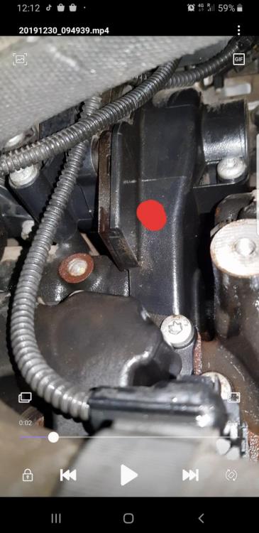

întâmpin următoarea problemă la CC 1.8 TSI 2010.
Masina a stat o perioada de timp, aproximativ 3 luni pe dreapta, cand am vrut sa o pornesc am observat ca nu mai avea antigel in vas, am completat cu antigel acum 2 saptamani ca sa pot ajunge cu ea la spălătorie, am parcat-o acasa, iar de atunci nu am mai pornit-o.
În seara asta m-am dus sa iau ceva din ea, și surpriza mare a fost să văd ca, curge antigel sub ea. De la ce poate să fie? Sper ca varianta cu garnitura de chiulasa să fie eliminată…
curge în partea stângă ( la șofer ), în fața spre botul mașinii.
Videoclip și poză cu scurgerea:
Modificat de Cosmin858
