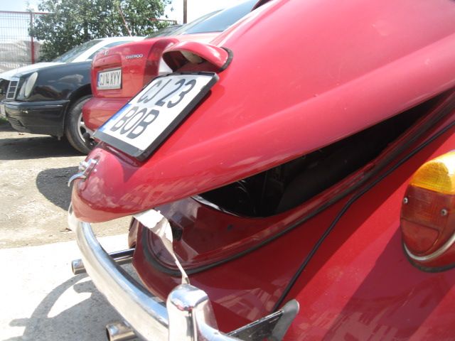

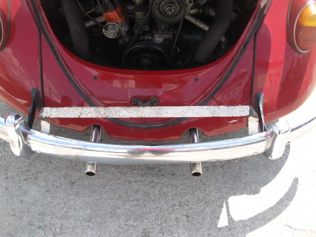

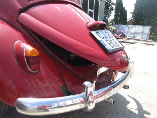

Am facut un suport ...., sper sa fie bun:
Daca e bun, il omologhez :D
Distantata, nu gluma :D   ...   La mine nu e chiar atat de mult.
Vezi ca o sa-ti troncane la demaraje, frane.   (si mie imi troncane, dar o ignor ) .
M-am intors de la Sibiu si:
1. cu racirea am stat bine, adica nu s-a mai incins asa tare ca si pana acum.
2.
Din fericire, nu bate, nu troncane. Fiind cu agatatoarea inchiderii capotei puuutin mai inspre interior fata de marginile capotei, se inchide fortat, trebuind sa deplasez platbanda"divais-ului" ca sa o prinda carligul inchizatorii (din fericire , e mai simplu de facut decat de explicat :tuktuk: ).
3. Voi folosi acest sistem la deplasari (mai ) lungi .
