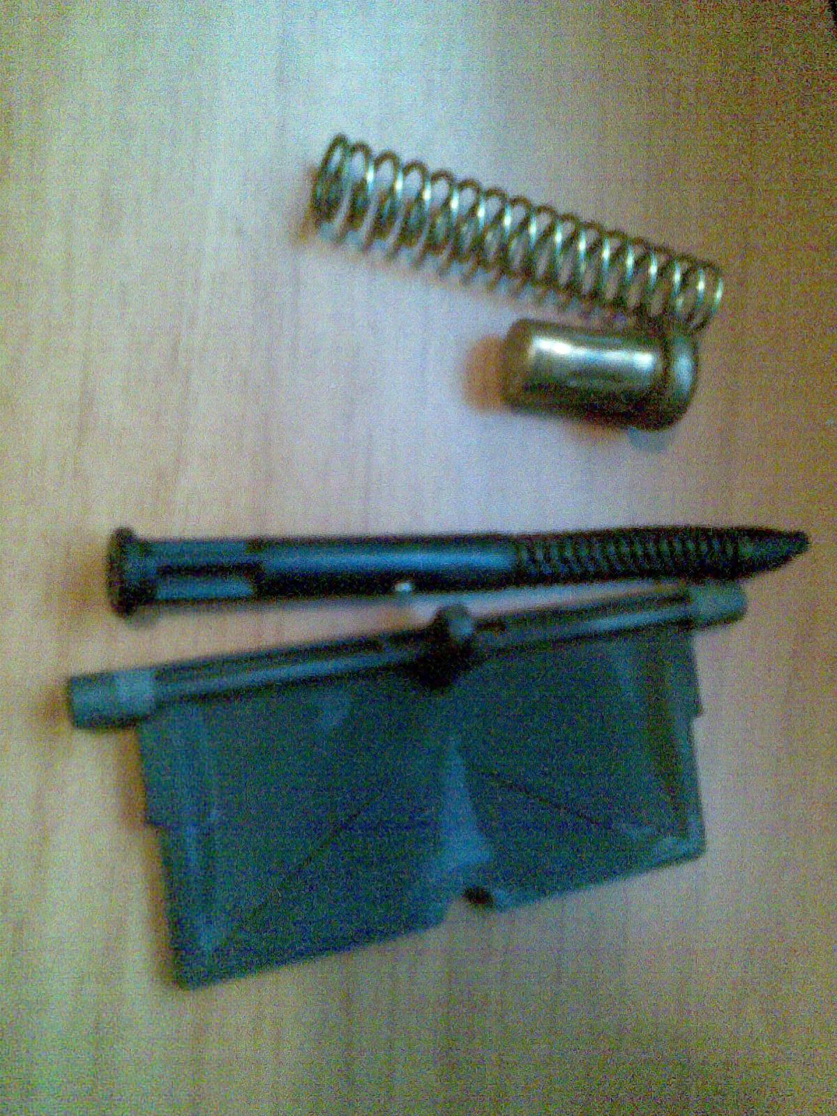

vezi si termostatul de la admisia aer, cel situal in carcasa filtrului de aer situat in zona de unde trage aer de pe galeria de evacuare, pe al meu l-am incalzit in iarna deasupra aragazului si parea mort si chiar parca se simte mai lenesa masina cand afara sunt peste 30 de grade, inca n-am avut timp sa ma plimb cu laptopu pe masina sa vad pana la ce temperatura urca aerul in admisie dar din ce am citit aceasta nu trebuie sa depaseasca 60 de grade, in caz contrar ar fi defect acel termostat sau mecanismul ce actioneaza acea clapeta de aer cald/rece

poti sa imi trimiti cateva imagini cu cele 2 componente sa stiu unde sa caut? vine acusi canicula si devine suparatoare situatia
eu am demontat acel soi de termostat pentru admisia de aer, sitemul e denumit " intake air preheating "
se vede in poze zona unde e situat in carcasa filtrului de aer respectiv capacul motorului, si din ce este format
trebuie sa caut doar acel bulb, sper sa gasesc in magazine
pana una alta circul fara clapeta sistem fiindca e prea cald afara
legat de problema ta mai bine vezi si ce zice o diagnoza, eventual o curatare/adaptare clapeta acceleratie
deja sunt offtopic si inchei aici continuam pe topicurile dedicate
