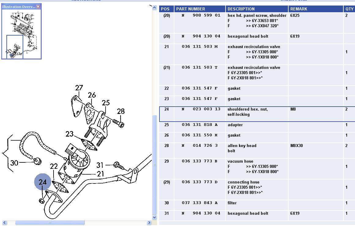

Va ntreb pe cei care ati montat/demontat EGR in special pe RVACARU....ce suruburi sunt acolo?...de cat sunt si ce cheie trebuie?
Daca iau toata valva egr in mana care e ca un bidon dupa cum vad se poate desface capacul ei?..e cu filet sau cum? pentru ca am o garnitura rotunda cumparata de la SKODA si sunt sigur ca acolo trebuie pusa insa nu am avut o astfel de valva in mana sa imi dau seama cum e prins capacul ei!
Si spuneti-mi cum se curata si cu ce?..toti spun ca au curatat-o dar nu specifica nimeni cum!
Pai vezi si tu in poza, ai toate elementele, tipul de surub, etc (eu nu mai am masina si nu mai stiu exact ce e acolo)
