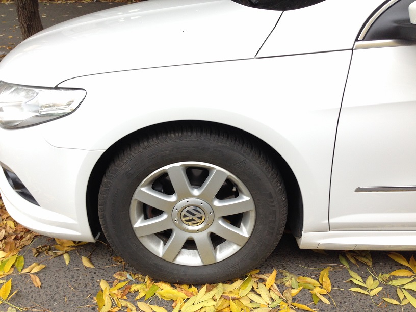

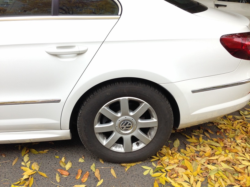

Salut ,  am pus jantele de iarna  si sunt 225/60/R16, se potrivesc perfect, aspectul general are de suferit, dar asa am cumparat masina din Germania
Pune o poza cu masina, sunt curios cum arata :)
inainte si dupa (vara si cu plachetele de R-Line si dupa iarna) e o mare diferenta
