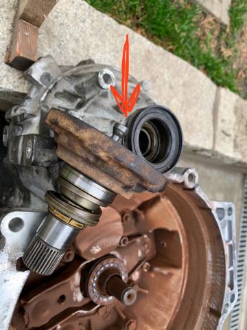

Pentru ca nu mai intra în viteza, după câteva investigații am înțeles ca problema este la ambreiaj și am hotărât sa dau cutia jos sa văd care e problema.
Am desfăcut totul dar nu reușesc sa o dau jos de pe motor. Am observat ca agata flansa de la prinderea planetarei din dr.
Asta ar fi piesa care agata de tabla dintre motor și cutie.
O sugestie va rog se poate?
Mulțumesc.

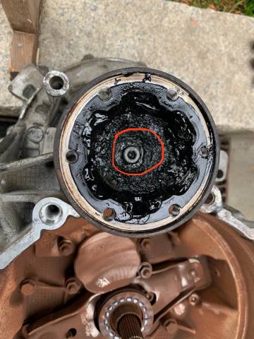

Pana la urma am dat jos uleiul din cutie si am scos acea flansa afara. Are un surub pe care l-am desfacut si a iesit usor afara. (Sper ca nu am facut o prostie prea mare 😬)

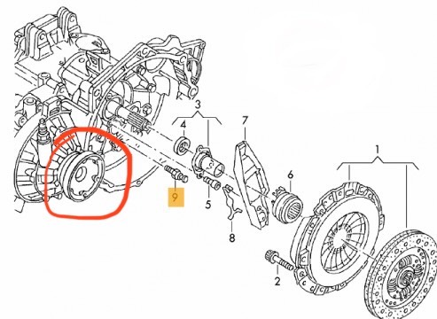

Are careva idee, la montaj la ce cuplu trebuie strans acel surub?
Am atasat si poze cu surubul si locatia lui.
Cu 25 Nm trebuie strans dar zice ca trebuie inlocuit dupa o demontare ......
