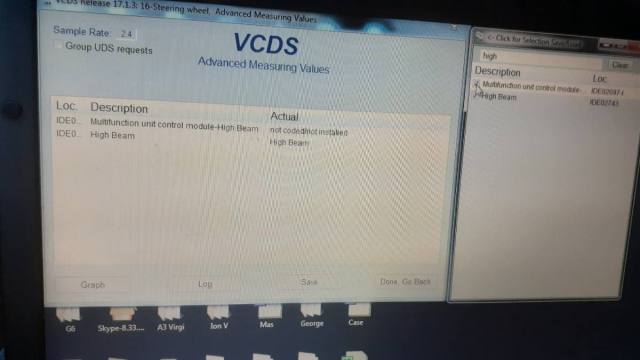

Am gresit mai sus ca nu am pus ambele randuri reiesite din valorile dIn Steering Wheel.
-  Multifunction unit control-module high beam ...... Not codded/not installed.  Am interpretat ca are legatura cu light assist. Oare aici o fi problema? Cum si unde codez asta?

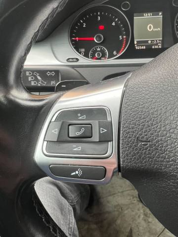

Încerc si aici, poate am noroc cu o idee de rezolvare.
 Oricât am căutat pe forumuri, youtube nu am găsit o rezolvare concretă.
Problema e în felul următor: pornesc mașina, implicit și navigația…indiferent pe ce e radio/bluetooth de pe telefon. Comenzile de pe volan, “săgețile” stanga/dreapta, folosite la next/forward, îmi merg câteva secunde, apoi nu mai reacționează. Orice alt buton de pe volan reacționează la comanda, în afară de cele 2 care merg câteva secunde.
 Volanul este cel de R-Line, tesit la baza.
 Se pot schimba butoanele cu altele, sau doar cu cele dedicate de R-line, pt ca normale am vazut pe China la 100 de lei, pe cand cele de R-Line, undeva la 150 de euro pe e-bay. Vizual arată la fel, nu știu la mufe cum sunt.
Aveți vreo idee?
Mulțumesc.

Nu pot accesa blocurile de măsură de pe modulul 16
1 hour ago, pronet said:
Intra pe Adv meas values.
Am intrat și acolo, am selectat liniile din poză, am dat pe graph, dar nu face nimic când apas pe butoane. Poate nu am făcut eu ceva bine.
